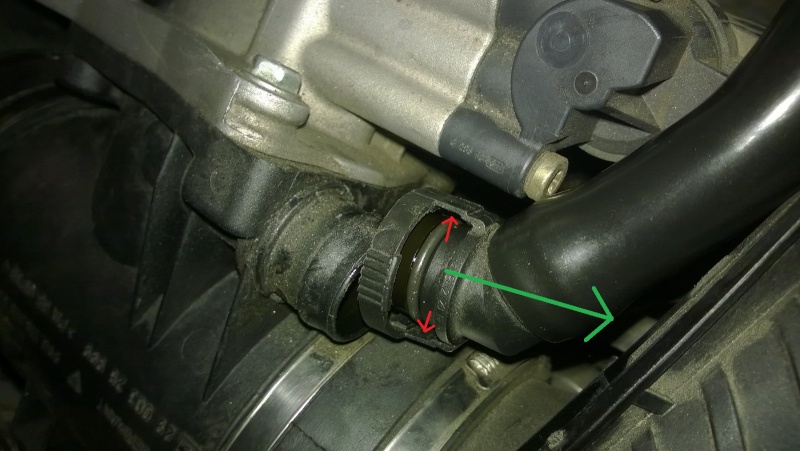

ETAPE 4 : Les colliers de serrage.
Tout d’abord, attaquons le plus corriace, celui qui se trouve en bas. Ce collier a la réputation d’être dur à retirer, tout comme pour le remettre, et je confirme bien (mais j’ai une astuce pour le remettre).
Pour le retirer, il faut d’abord bien dévisser le collier de serrage. Alors là, n’hésitez pas à le dévisser et bien au dela (ne pas le retirer non plus). Ensuite le plus simple : positionnez 2 tournevis plats sur les côtés et le détacher simultanément.
Attaquons maintenant les 2 joints sur les embouts du T. Chacun est maintenu par 2 colliers de serrage qu’il faut dévisser. Pour ma part, je précise que le collier à droite est indépendant et peut être retiré avec le boitier. Par contre le boitier gauche était attaché à la carrosserie avec un cable que j’ai préféré laisser branché (ca n’empêche pas son extraction)

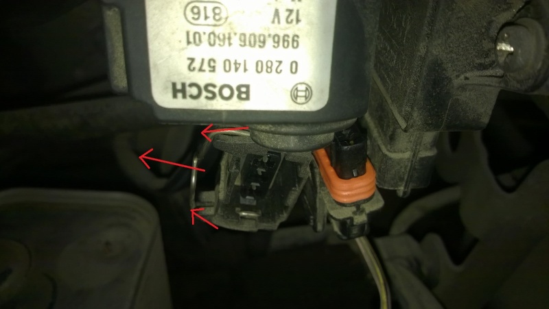

ETAPE 5 : Les Connecteurs
2 Connecteurs sont à retirer, ils se situent sur la gauche à côté de l’actuateur de ralenti.
Le premier est simple, il faut appuyer sur la patte en plastique et le pousser vers le bas. ATTENTION les câbles sont FRAGILES, donc y aller doucement.
Le second, bah il fallait devinerJ, il est maintenu par une tige en métal. Mais ??? Comment faire ? Appuyer dessus ? La pincer ? NON voyons, il était EVIDENT (je charie) qu’il fallait simplement tirer la patte en métal vers l’exterieur, ce qui libère le connecteur que l’on peut ensuite retirer J

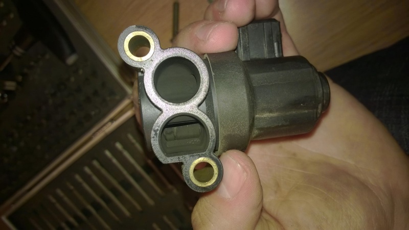

Tout d’abord, il faut retirer l’actuateur du boitier, pour cela il est maintenu par 2 vis simples (clé hexagonale). ATTENTION il y a un joint à bien conserver.
Ensuite vous pouvez retirer la partie Plastique avec une clé simple.
Nettoyage : ne vous inquietez pas si la partie centrale qui tourne se déplace J nettoyez SOIGNEUSEMENT Le boitier, mais aussi les trous sur les côtés par ou passe l’air. Retirez ensuite dans la partie plastique les restes d’huile qui pourraient s’être accumulés.
Je suggère fortement de nettoyer l’actuateur de ralenti, cependant ne pas mettre son doigt ou un chiffon à l’intérieur, il faut le nettoyer avec le nettoyant frein (pas trop, faut pas le noyer non plus) et vider la saleté progressivement. Attendre bien qu’il soit sec pour le remettre.

ACTUATEUR FISSURE :
Sur la photo, on voit que mon actuateur avait une fissure (de plus je voyais de la vapeur du produit néttoyant frein en sortir. Je l’ai colmatée avec un scotch de réparation, mais je conseille de changer l’actuateur s’il est fissuré ou abimé
