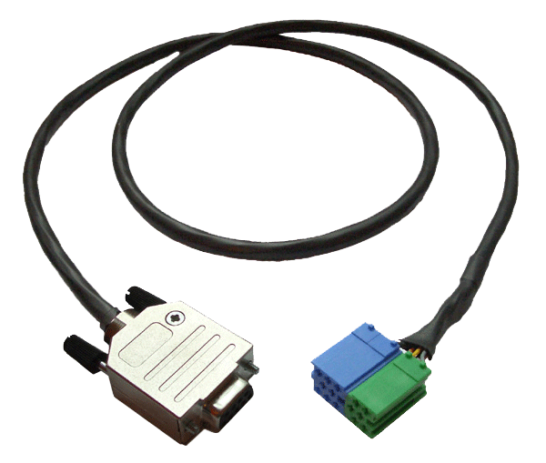

Je suis retourné sur le site où ils vendent les connectiques pour :
CDR-21
CDR-210
CDR-22
CDR-220
CDR-32
CR-11
CR-21
CR-22
CR-220
CR-31
PCM1
Traffic pro 4760

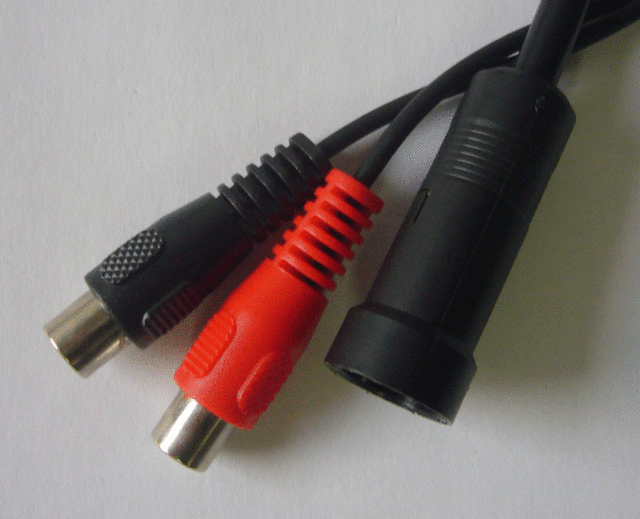

Exemples :
Celui avec le chargeur de cd :
Directement à brancher sur le pcm1 ou autres :
Adaptable sur leur produit :
Vous pouvez voir en facade, le port usb sur la gauche, l'entrée jack 3,5 sur la droite et au centre l'emplacement du cable fourni pour l'ipod. A l'arrière, non visible sur la photo, se trouve le port rs232 (si je ne me trompe pas ;-)) où l'on vient brancher les différents cables pour adapter la connectique.
Pour répondre à ta question JNG, j'ai trouvé sous le chargeur de cd, les deux prises midi (cf photo d'avant) + la connectique spéciale pour alimenter en courant le chargeur de cd, que j'ai pu brancher avec la connectique achetée à solisto prévue à cet effet.
Je n'ai pour l'instant pas de photo réelle à vous faire voir de mon installation, car j'ai un peu honte, l'ayant seulement laissé posé dans le vide poche de la roue de secours...en attendant une installation digne de ce nom ;-)
