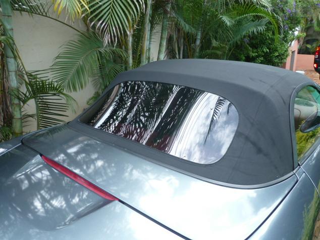

J'ai fait changer ma lunette arrière de cette façon, commander la nouvelle en teinte foncée pour aller avec mes vitres.
démontage de la capote, j'ai amené le tout chez le sellier, et voilà le résultat :
remplacement de la lunette arriere en mica sur boxster - Page 2 710
remplacement de la lunette arriere en mica sur boxster - Page 2 810

Il m'a pris 100 euros, et beaucoup mieux qu'a l'origine car il a tout fait en double couture.
J'ai juste du me taper le demontage et remontage de la capote
