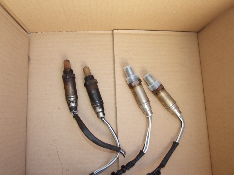

Re: CHECK allumé ==> diag au piwis et...
changements des bougies
changement des 6 bobines
changement des 2 sondes lambda
nettoyage papillon et débitmètre
pour les sondes en effet l'outil est necessaire, je l'ai acheté , si quelqu'un en a besoin sur bordeaux , non probleme, pareil pour un diag durametric comme j'ai acheté le câble ;-)
test sur 50km , connexion du piwis au retour et le durametric ne donne plus de code erreur :-)
une question , selon vous est il utile de débrancher la batterie pour faire un RAZ apres le changement des bobines et lambda ?
Sondes avant/apres
[img][/img]
une sonde en place
[img][/img]
