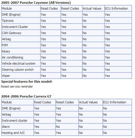

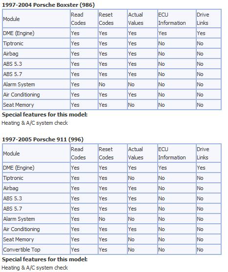

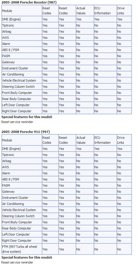

Voici la liste pour ce qui nous concerne pour la version 5.
Pour plus de renseignement : http://www.durametric.com/modelfeaturematrix.aspx
A noter qu'avec le câble chinois, tout ne fonctionne pas toujours.
