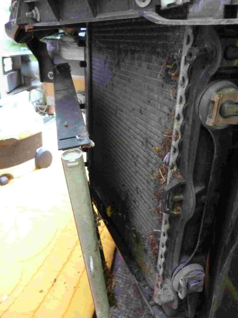

Message par Moneger Mer 8 Oct 2014 - 19:52
Bonsoir à tous,
J'ai suivi vos conseils , concernant le nettoyage des radiateurs grâce aux tutos.
J'ai bien fait au regard de l' image ci-jointe.
nettoyage radiateur Radiat14
L'auto étant sur chandelles, j'en ai profité pour peindre mes étriers de frein sans problème en suivant vos conseilles, un grand merci à ceux qui nous donnent les bonnes informations, cela m'a inciter à me lancer dans les travaux.
nettoyage radiateur Ytrier14
Par contre dans l'entretient du box, j'ai voulu regarder pourquoi mes ventilateurs ne voulaient pas fonctionner en 1° vitesse autour de 90° et seulement en 2° vitesse à 102°.
Après avoir contrôlé les fusibles puis vérifié le fonctionnement des relais, j'en suis arrivé à la conclusion que les deux résistances séries de chaque ventilateur pouvaient être défaillant. J'ai démonté les prises étanches pour vérifier les contacts électriques sans résultat pour enclencher cette 1° vitesse.
Avez-vous eu ce problème à résoudre et de quelle façon avez-vous procédé ?

Message par Invité Mer 8 Oct 2014 - 22:19
J'ai aussi fait un nettoyage de radiateur cette semaine, profitant du départ pour la peinture de mon pare-choc...
-Nettement moins de coses depuis que j'ai des grilles Zunsport!!!
-Pour ton problème de ventillateur, ça ressemble aux resistances... qui coutent un bras malheureusement (200€ de mémoire)...
