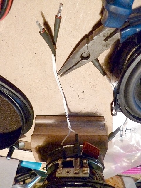

pour les fiches.....on prend le cable fourni, on garde les 2 fiches + et - et on y soude 2 petites fiches male qu'on branche sur la fiche d origine de la voiture
changement haut parleurs tableau de bord boxster 986 4_fich10
voila ! on rebranche, en testant le + et le - avec une pile 1,5 v
(le + / + fait sortir legerement la membrane du HP)
on revisse (je n ai pas remis les pattes de maintien, le poids des nouveaux Hp
aident suffisamment au maintien)
essai.....et wow ! le son est clair et limpide "en haut" et les basses d origine dans les portieres (je les garde) accompagnent ......

merci pour la réponse, ok je comprends mieux...
je suis allé chez norauto hier fin de journée, et j ai eu la chance de tomber sur un super vendeur,  il m'a tout expliquer, et au final, j ai acheté des hp jbl cs7 serie pour 39e la paire
Je l'ai est monté (il faut bidouillé un peu mais faisable sans prob en utilisant sa matiere grise ;-) ) pour le résultat il y a pas photo..
donc pour ceux que ca intéresse, il y a moyen de changer radicalement sa qualité d écoute pour 39e et 1h de boulot.

Le vendeur m a conseillé celle la question rapport qualité prix, et surtout c est du jbl... perso j en suis très satisfait, pour le montage c est pareil, perso j ai recupéré la fiche de branchement qu il y avait sur les anciens hp et comme ca je branche et je rebranche sur n importe quelle porsche (pas vraiment utile ;-) )
l'avantage du jbl c est que les 2 voies sont intégrées
