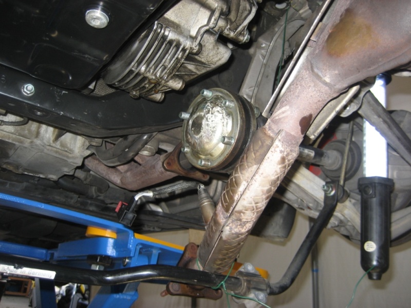

J'ai préféré "passer" par le dessous, plutôt que de désaccoupler le porte-moyeu.
Première chose à faire, desserrer l'écrou de 32 du cardan. Grace au cliquet en 3/4 et à ma rallonge (tube de fourche de 350 RDLC!!), cette opération s'est réalisée en souplesse, sans aucun problème.
J'ai déposer les deux bras de renfort en alu, ainsi que la plaque de protection en alu également.
Vient le desserrage des 6 BTR de tête de cardan. J'avais acheté une clé BTR Facom  de 8mm pour cette opération "délicate". Encore une fois, mon tube rallonge m'a facilité la vie. Encore une fois, pas de gros problème.
Ensuite, j'ai déposé la section catalyseur du pot droit pour faire de la place. L'utilisation sans réserve de dégrippant est fortement conseillée!!! Mais encore une fois, pas de souci. Juste, au niveau de la bride collecteur/cata, l'axe supérieur a dû casser lors d'un démontage précédent et a été remplacé par vis et écrou. Malheureusement la proximité du moteur interdit l'utilisation d'une clé à œil; j'ai donc utiliser une clé plate; mais ce fût "chaud"!!
Aller une petite photo pour faire passer tout ce texte:
A ce moment, le cardan est prêt à être déposé.
J'ai repositionné l'écrou de cardan, de manière à taper dessus, plutôt que sur le cardan par lui-même.
Là, il faut se faire un peu violence car il faut taper sans faire semblant!!
Une fois décollé, pas de souci pour déposer le cardan.
Un des 2 soufflets (l'externe) montre des craquelures dues au dessèchement; l'autre suinte sa graisse à cause du grand collier mal serré.
La dépose de la tulipe s'est passé comme dans un rêve; une fois la Torx de 30 déposée, la tulipe vient toute seule, sans effort.
A telle point que j'ai été surpris et oublié de mettre une gamelle pour récupérer l'huile de pont.
La tulipe ne semble pas marquée par cette fuite. A peine remarque t-on la marque brillante laissée par le joint spi...

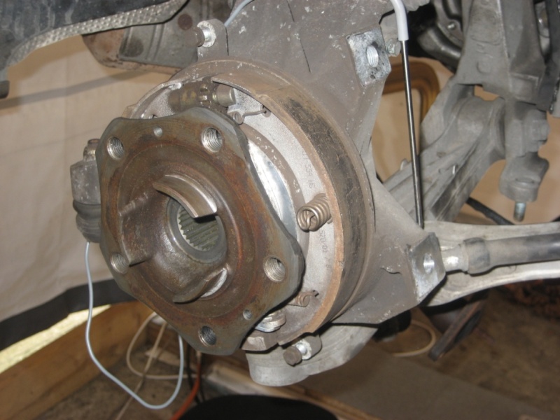

Ce soir, j'ai donc déposé le roulement de roue.
Donc, dépose de l'étirer de frein, dépose du câble de voyant d'usure de frein et dépose de la patte de retenu de la durit de frein.
1/ Dépose du connecteur de témoin de frein.
2/ Dépose de la patte de maintien de la durit de frein. (clé de 10)
3/ Dépose de l'étrier de frein (BTR de 10)
Une fois les vis d'étrier ôtées, il est possible de faire "rentrer" les pistons en imprimant une légère torsion à l'étrier.
Bien sûr ne pas oublier de desserrer le frein à main!!!
Pour sortir le disque, il faut déposer les 2 vis cruciformes. Plutôt que de forcer, un bon coup de jet+marteau permet de les décoller sans pb.
Ensuite sortir le disque.
Maintenant, il faut déposer le moyeu.
Bon c'est un peu acrobatique, mais ne pose pas de problème particulier
La face "B"
Ce montage permet de passer au-dessus des mâchoires, qui supporteraient difficilement de servir de point d'appuis.
Le montage à fonctionné; la preuve:
Dépose de la plaque de retenue du roulement: serré comme il l'est, c'est vraiment histoire de dire!!!
Vient le moment de sortir le cadavre; car il va sans dire que le roulement est décédé!!
C'est le moment de ressortir le cliquet en 3/4 et la rallonge; car là il va falloir appliquer du bon couple!!!
Une fois le roulement décollé, ça va un peu mieux, mais reste physique...
A l'arrière, une clé à molette, ligaturée en appuis sur le bras oscillant ...
Pour le palier du roulement resté sur le moyeu, j'ai utilisé 2 techniques: 1/ faire 3 points de soudure à l'arc sur le palier (en protégeant parfaitement le moyeu). Ca met le palier en tension. 2/ un coup de tronçonneuse Dremmel sur le palier, jusqu'au 2/3 du palier. Normalement il doit casser tout seul.
Sinon, un bon coup de burin + marteau perpendiculairement à la coupe et il rend l'âme...
Voilà, tout est prêt pour demain. En effet, le roulement n'a été mis au congélateur que tardivement...
Demain, juste avant de remonter le roulement, je passerai un bon coup de décapeur thermique sur le porte-moyeu.
D'après le shop manual, on peut aller jusqu'à 100-120°C...
Bonne soirée,

Petit intermède, avec le remontage du roulement de roue en 3 mouvements:
Mise en place du roulement dans le porte-moyeu. Le roulement a fait un séjour dans le congélo toute la nuit.
Avant d'attaquer le remontage, j'ai passé le porte-moyeu au décapeur thermique, jusqu'à obtenir une température de 50-55°C.
Un coup de graisse dans le logement et en avant avec les cales qui vont bien.
Résultat:
Comme indiqué dans les docs, le marquage "regarde" vers l'extérieur.
Mise en place de la plaque de maintient du roulement et serrage au couple.
Mise en place du moyeu. Lui aussi à fait un tour au congélo. Par contre, je me suis abstenu de passer le roulement au décapeur thermique.
Il s'est mis en place sans problème.
Je commence à respirer un peu mieux!! Ce soir, remontage final.
