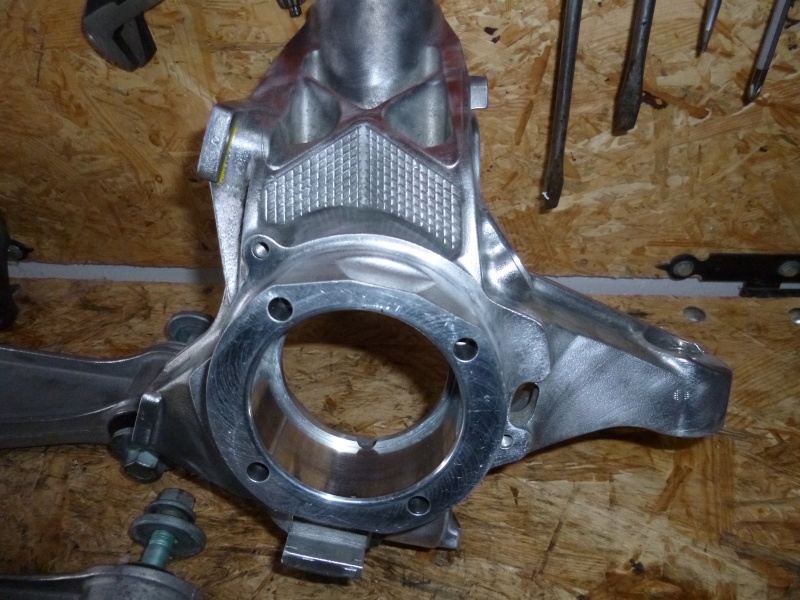

Grosse révision
Boxster 986 2002 2,7L 77.000 Kms
Révision complète train A-R plus démontage pour vérifications de toutes les pièces .
Photos des réglages train A-R vaut mieux (j'ai 5 kms pour aller au garage pour la géométrie)
Détendre le câble de frein à main ( en dessous du rangement à cote du frein à main )
Démontage écrou de sécurité de 32 mm cardan
Biellette de barre sta
Barre accouplement inférieur
Bras oscillant
Bras avec rotule suspension
Support de roue
Amortisseur
Démontage moyeu
Démontage roulement de roue ( HS )(sel de montagne )
Remontage R de Roue
Nettoyage avec de l'essence, puis dans un bac d'eau avec du paix citron plus des brosses bien sur.
Un bon coup de séchage air comp .
Un bon coup de brosse meuleuse sur l'alu et voila comme neuf.
Graissage des rotules
Démontage amortisseur pour contrôle (pas de fuite )
Changement de tous les écrous de fixations ( écrous de sécurités) -( plus frein filet fort loctite)
Tous cela X 2 bien sur ( Droite / Gauche train A-R )
Essai routier avec le xxxx plus de bruit sur le train AR nous avions commander pour l'avant aussi bien vu, du bruit à droite.
Pour les photos DEMAIN
Bonne soirée à tous
Bien cordialement Alain

Bonjour à tous
Bon dimanche avec le soleil 2° à 8h00 .
Bien cordialement
Alain
Merci Rose passion pour les pièces, commande reçu en 24 H .
Pour des pièces qu'il me faut tous de suite ( pour continuer le travail )
je prend la moto direction Paris en 30 mm Jean Buser très bien aussi Levallois( porte Champerret )
Pour les écrous :
Ecrous Sechskantmutter de M12 / M 10
Ecrous Nyltop de M 12 / m 10
Ecrous Sécurité de M 12
Ecrous Six pans
frein filet fort N° 2700 ou 272
Tous les serrages clef dynamométrique Facom.
Pour les serrages je prend les REF dans le Bentley.
A+
Tech- VIP 4000
- 18/02/2012
Re: Grosse révision
Tech- VIP 4000
- 18/02/2012
Re: Grosse révision
Graissage câble de frein à main .
Graissage tète de cardan .
Graissage support de roue .
Amortisseur remonter .
Prix des pièces : 170,00 €
Le tous 7 jours démontage , vérification ,contrôle , nettoyage , graissage ,remontage, essai . OK train A-R .

Démontage , remontage train A-V .
Voici quelques photos .

11 jours A-V + A -R oui brosse circulaire sur perceuse , beaucoup de temps
Bonne nuit
