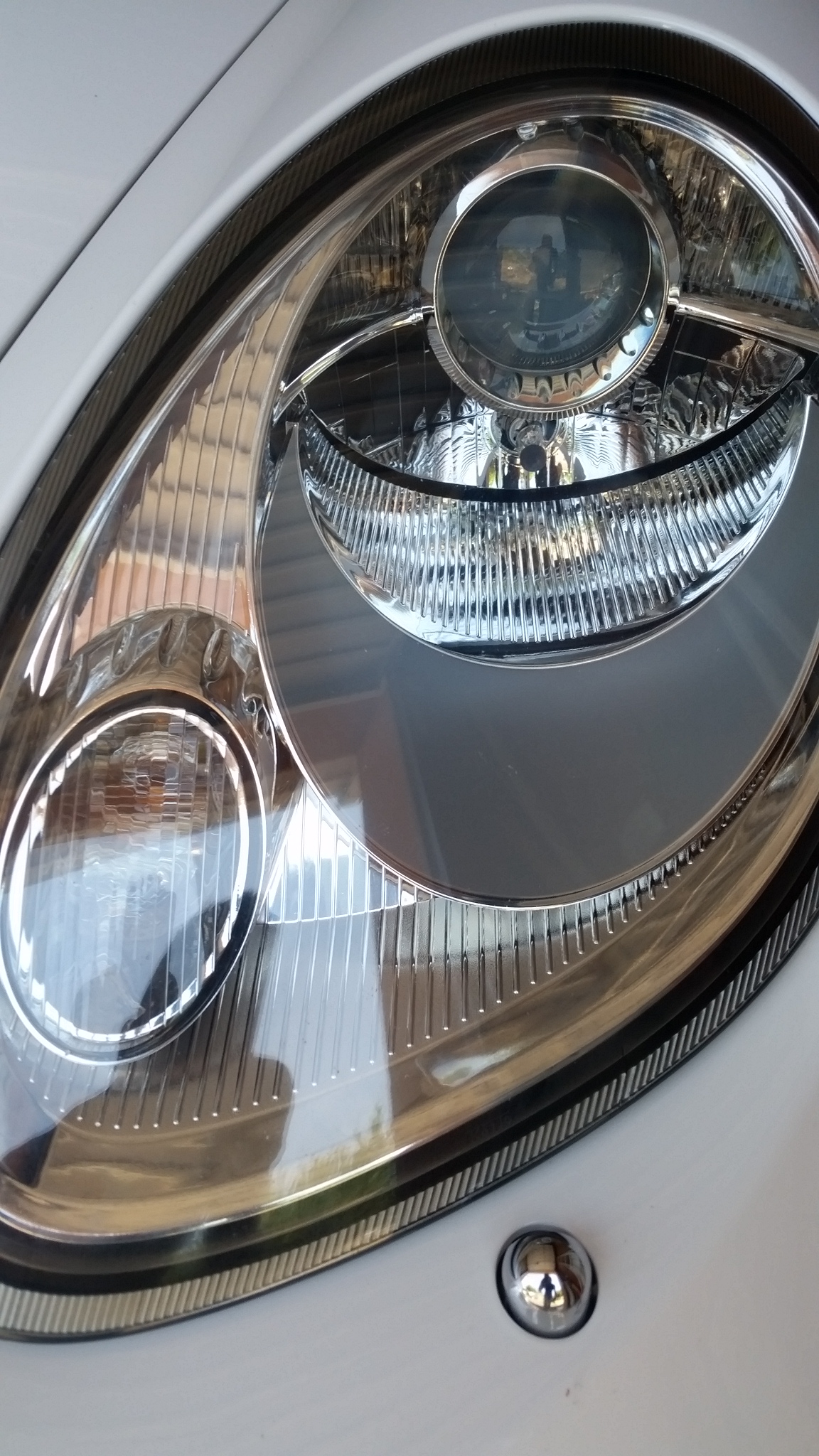

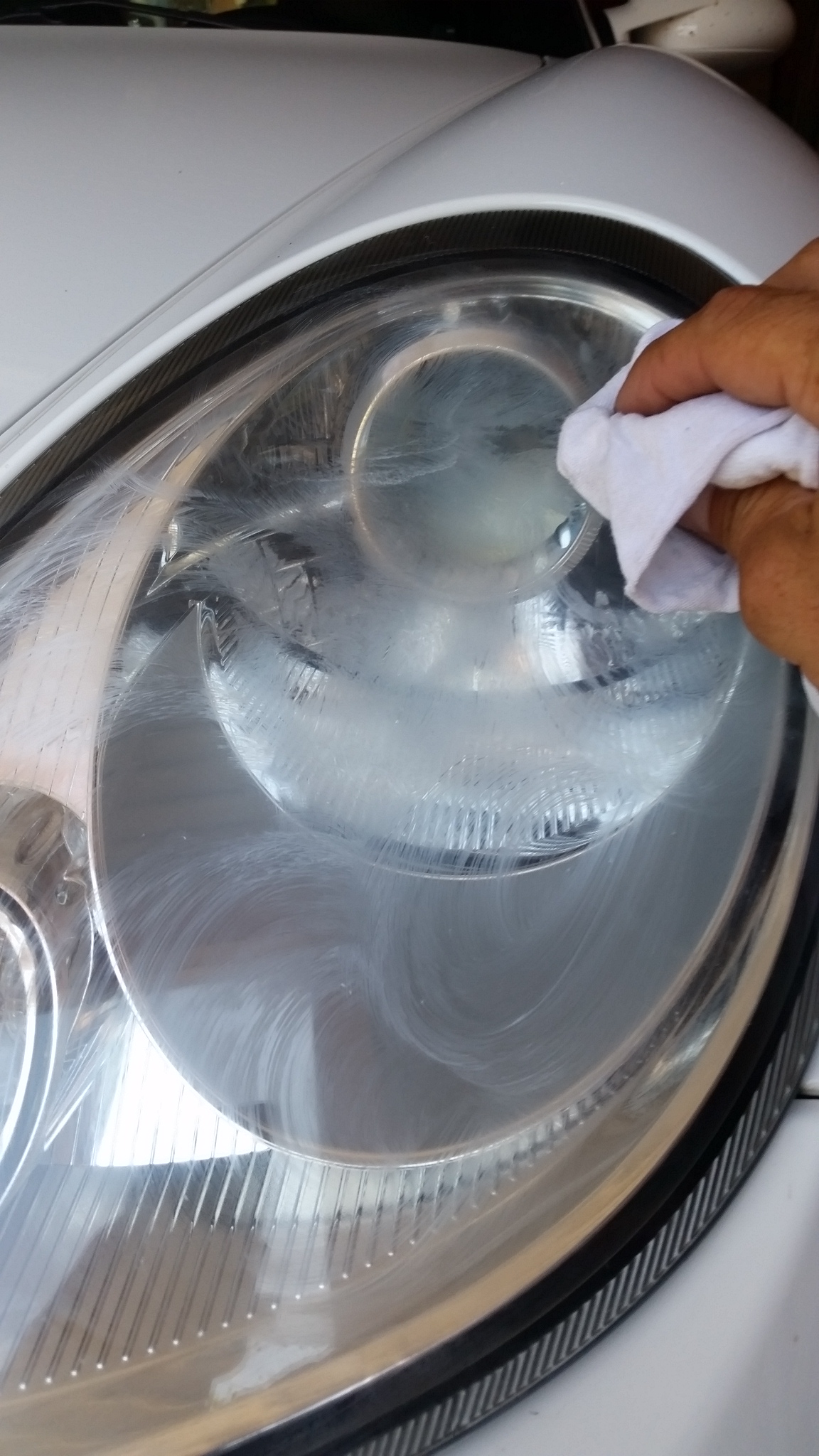

Le but de ce post est de vous montrer l'efficacité du produit utilisé, car en ce qui concerne le mode opératoire, c'est vraiment archi simple et à la portée de tous. Même ceux qui ont deux mains gauches...
Rénovation phares Bc911-1437029674-U412
Rénovation phares Bc911-1437029726-U412

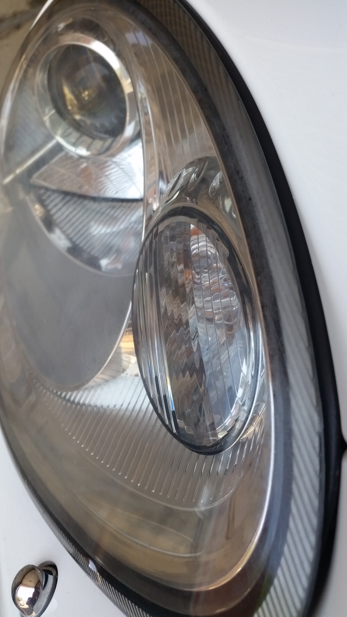

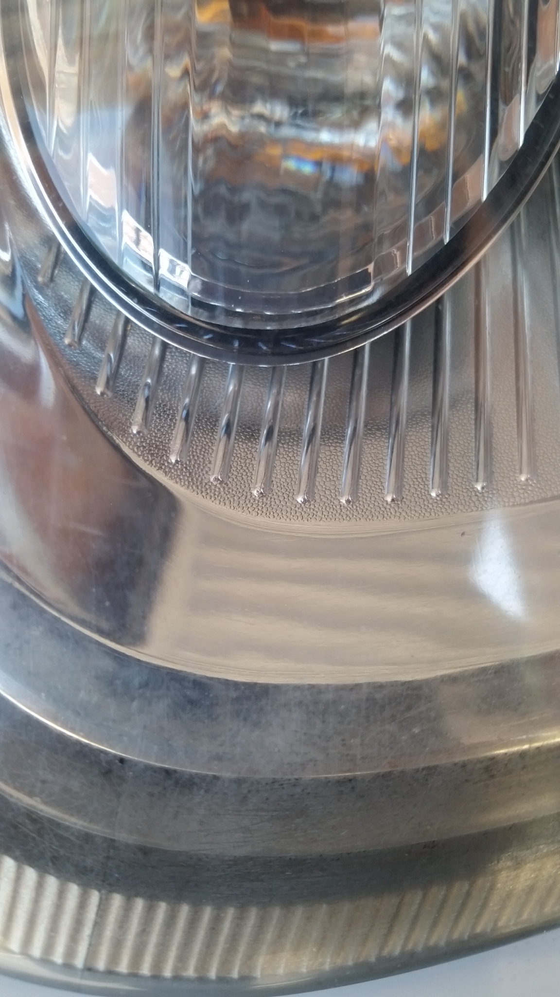

on voit bien sur ces photos, surtout celle en gros plan, l'état des phares. Pas top quand même...
Rénovation phares Bc911-1437029833-U412
Voilà le produit que j'ai utilisé.   Meguiars Plast-X
Rénovation phares Bc911-1437029944-U412

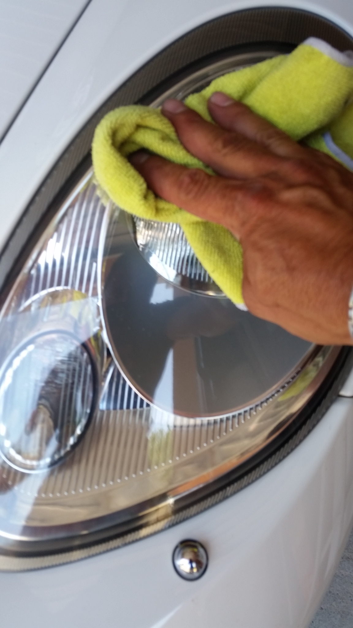

On frotte gentiment avec un chiffon en coton
Rénovation phares Bc911-1437030034-U412
On essuye l'excédent avec une microfibre
Rénovation phares Bc911-1437030130-U412
Rénovation phares Bc911-1437030178-U412

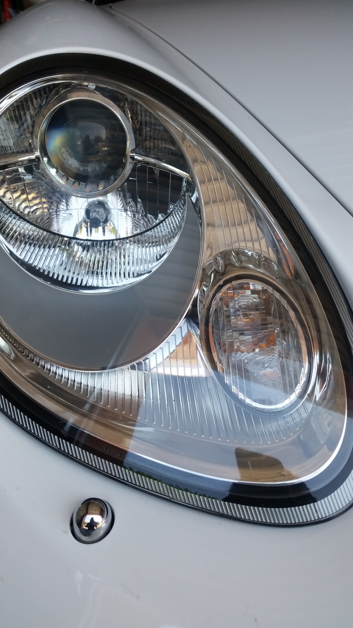

et voilà le résultat !
Temps passé, à peine une demi heure.

est que les phares etaient juste sales? ils n ont pas l air tres ternes ou blanchis?? c est juste une tite question merci philippe

Ce produit est pour des optiques pas trop "fanés" J ai essaye sur des biens fanés = zero
Voila le lien,il y a 3 choix pour les différentes opacités des optiques
http://www.meguiarsdirect.fr/media/fiches-conseils-experts/Meguiars-guide-renovation-optiques-auto.pdf

Oui, le plastX marche sur les lunettes arrière et les bulles de motos!
Par contre si les phares sont trop abimé, ça marche plus trop bien... :/

Pour les septiques, j'ai fait le test et je confirme le résultat. Je ne connais pas la durée dans le temps mais pour une dizaine d'euros, inutile d'hésiter...
Merci Philippe (et Tony)...

bonjour à vous ..si les phares sont vraiment jaunis par les années et surtout le soleil ..il n y a pas de produits miracles.faut vraiment les poncer avec trois ou quatre papier abrasif du plus gros grain au plus que fin .de manière à les rendre completement opaques.et ensuite un lustrage dans les règles.le polycarbonate se poli parfaitement si fait dans les règles.ensuite appliquer un vernis spécial de manière à les rendre encore plus "neufs"le résultat est bon et peut durer environ cinq ans maxi.j ai essayé beaucoup de combines par curiosité...dentifrice..pate à polir..produit miracle..rien n a été valable .des garages spécialisés vous prendront une cinquantaine d euro grand maxi pour un excellent travail.ma belle vient d en sortir et je trouve le résultat pas bluffant mais très bon.de plus quand c est nous qui le faisons!!!!30 euro de produit en moyenne ,du temps et on a pas l habitude donc c est jamais top
