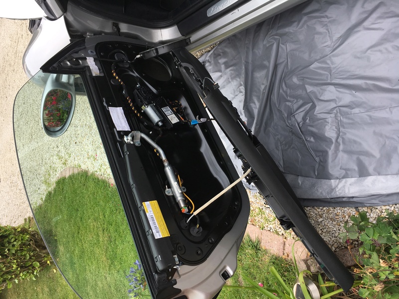

Où se trouve l'ampli (Boxster S 987 phase 1) Img_0617Ça y est,
Je me suis lancé aujourd'hui dans le remplacement de mes hauts parleurs.
Il n'y en avait que 1 par portière. Les suspensions des hp étaient désagrégées. Je sais que ça se répare, pour l'avoir déjà fait sur mes hp de salon, mais c'est un travail qui prend du temps. Il suffit de trouver des suspensions de mêmes dimensions et de se lancer dans la restauration des hp. Pour gagner du temps, j'ai commandé un paire de focal AC 165 chez feu vert. La différence est phénoménale. En même temps, c'est pas dur vu l'état des anciens hp.
Les photos:

Message par al0546 le Ven 14 Juil 2017 - 18:35
..: Mais ça en est renversant  <<ssq
Où se trouve l'ampli (Boxster S 987 phase 1) Img_0611

Message par al0546 le Ven 14 Juil 2017 - 18:46
Où se trouve l'ampli (Boxster S 987 phase 1) Img_0613
Où se trouve l'ampli (Boxster S 987 phase 1) Img_0612
Où se trouve l'ampli (Boxster S 987 phase 1) Img_0614
Où se trouve l'ampli (Boxster S 987 phase 1) Img_0615
Où se trouve l'ampli (Boxster S 987 phase 1) Img_0616
