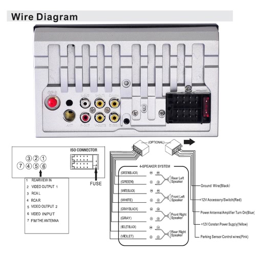

D'après vous, sur l'ampli chinois j'ai une sorti Sub mais il me faut un ampli entre cette sortie et le sub BOSE ?
L'enceinte centrale ce cable ou ? en parallèle des deux avants ? des deux arrières ?
MAJ : ci joint arrière de mon 2DIN, pas de sorti SUB
Vu que j'ai deja un amplis 2 canaux sous le siège ou sont branché mes deux FOCAL 165, est-ce que je peux brancher mon sub dessus également en // des enceintes ?

c est l autoradio radio qui gère la voie centrale il doit decoder la musique. Ensuite elle doit être branchée sur l ampli avec une voie dédié pour elle donc ampli spécifique.
Tu peux le faire avec un ampli standard mais pas de résultat flagrant.
Pour le sub c est pareil surtout pas en parallèle tu va modifier l impédance des enceintes et sa va couper, chauffer...
Ton autoradio n a qu une sortie rca donc tu ne peux qu alimenter avec un ampli que les enceintes avant sauf si tu change d ampli et que tu achetes un ampli avec un sortie rca que tu rebranchera sur la deuxieme entrée rca pour alimenter le sub . bref le bordel mais c est aussi un autoradio a 60€

ampli pour le sub obligé car coupur LPF obligatoire

Merci de votre retour. Concernant l'ampli actuellement dans la voiture, je vient de regarder et c'est un KAC-642 KENWOOD, je peut en faire quelque chose ?
Sinon quel amplis prendre pour tous gérer (2 woofers, 2 tweeters, 1sub et 1 centrale) avec une seule sortie RCA ?
chicotore

impossible     le sub c'est du mono et la voie centrale aussi  ou alor avec un Processeur style PXA h 800  mais c'est un autre monde  !

Et sinon est-il possible de conserver ma config d'origine avec les woofer sur mon ampli et monter ce type de module pour brancher ampli+sub ?
ebay.fr/itm/2-RCA-PHONO-CAR-AUDIO-SUBWOOFER-CROSSOVER-FILTER-NOISE-REDUCTION-BOX-3-BAND/112133307317?hash=item1a1baa7bb5:g:13gAAOSw-kdX1qvy

c'est pas top ces truc là !!   des parasites ,etc....   t'as pas trop  de possibilités  ton poste ne peut pas faire cela   un point c'est tout   sinon  tu as des amplis qui ont deja cet appareil a l'interieur ! cela s'appelle une entrée "haut niveau" et t'aspas d'autre solution

un ampli sur tes RCA du poste pour le 2 voies  et un ampli  branché "haut niveau" pour le sub

Et donc il me faudrait quoi comme ampli pour gérer mes 2 woofer et un sub a partir de mon 2DIN ?
Par contre comment sont gérer les tweeters ? il sont branchés avec les woofers avec des filtres ?
EDIT :
Je vient de voir ta seconde réponse.
Donc un amplis sur les RCA pour Woofer et Tweeters OK, c'est deja la config sur ma voiture avec mon KAC 642.
Par contre branchement haut niveau pour le Sub ???

Message par chicotore le Mar 9 Jan 2018 - 16:49
Comme ceci ?
Voila mon idée de montage, tu me dit ce que tu en pense :
RCA => amplis KAC 642 => woofers+tweeters (mon montage actuel qui fonctionne)
amplis KAC 642 => ampli sub en // des woofers comme sur schemas plus haut => Sub BOSE
Par contre quel "amplis Sub" prendre ??
Pourquoi pas un Ibus ? Car je veut un montage proche de l'origine et le Sub BOSE est presque invisible sur 987.
EDIT 2:
Ci dessus mon ampli dans la voiture.
Si je le branche en RCA, je brancher mes woofers+tweeters en FRONT il me reste les REAR en bridge pour brancher le Sub non ?

J'ai deja l'ampli sous le siège et j'ai deja le caisson BOSE ...
Peux tu regarder mon EDIT2 stp ? je pense peut-etre avoir une piste en utilisant les sorties REAR de mon amplis pour le Sub ...

ampli sub? le FD1.350 focal   mini et costaud  avec entrée haut niveau https://www.focal.com/france/car-audio/solutions-et-kits-car-audio/performance/amplificateurs/fd-1-350

oui le rear  tu le passe en mono mais te manque une entrée rca de +
  ou alors tu met un Y en entrée Rca

Message par chicotore le Mar 9 Jan 2018 - 17:08
Manque un RCA ?
Poste vers amplis avec les 2 RCA rouge/blanc
Ensuite je repart avec les sorties FRONT pour alimenter mes woofers+tweeters
Je prend la sortie REAR que je "bridge" pour brancher mon sub BOSE
OK ou pas comme solution ?

Message par patrickleviou le Mar 9 Jan 2018 - 17:09

Message par patrickleviou le Mar 9 Jan 2018 - 17:10
te faut une entré de signal sur ton rear !

Message par chicotore le Mar 9 Jan 2018 - 17:24
Effectivement autant pour moi ...
Ok et donc mon branchement avec deux Y RCA en plus c'est fonctionnel ?
Du coup pour finaliser le branchement, possible de brancher l'enceinte central en // du Sub sur l'amplis ?

Message par patrickleviou le Mar 9 Jan 2018 - 17:31
non pas d'enceinte centrale  mais en + t'as de filtre Lpf sur ton ampli !  va te faloir des filtre actif  comme çà pour ton entrée rca sub  ; comme celui là mais en 100hz  : https://www.ebay.fr/itm/2-Harrison-Labs-FMOD-50hz-Low-Pass-Crossover-Passive-Filter/253353744511?hash=item3afd0f587f:g:yFoAAOSwsYpaNv1w

Message par chicotore le Mar 9 Jan 2018 - 17:38
il en faut 1 seul sur le RCA rouge ?

Message par patrickleviou le Mar 9 Jan 2018 - 17:44
non t'en faut 1 sur le rouge et 1 sur le blanc  uniquement pour les rca "sub"

Message par chicotore le Mar 9 Jan 2018 - 20:56
Bon et bien je vient de tout commandé, grand merci a toi
