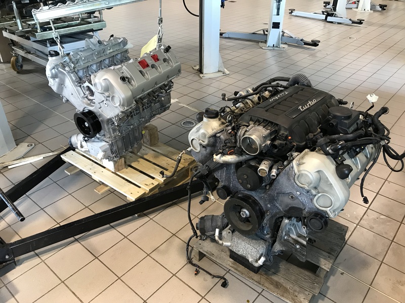

Sinon, moi cette semaine j'ai fait ça:
Et maintenant que le moteur est par terre, il faut transférer tout les accessoires et le faisceau sur le nouveau bloc.
Les joies de l'injection direct...
Le vieux bloc dépouille. Je récupère pas les galets, la pompe a eau et le boitier thermostat. Ni le distributeur de refroidissement derrière les culasses. Toutes les pièces problématiques sur les V8 4.8 DFI.
et voila le nouveau moteur prêt à être remonté sur le berceau. Pas avant Mardi par contre...
Biensur, toutes les pièces ont été nettoyer avant le remontage sur le nouveau bloc.
