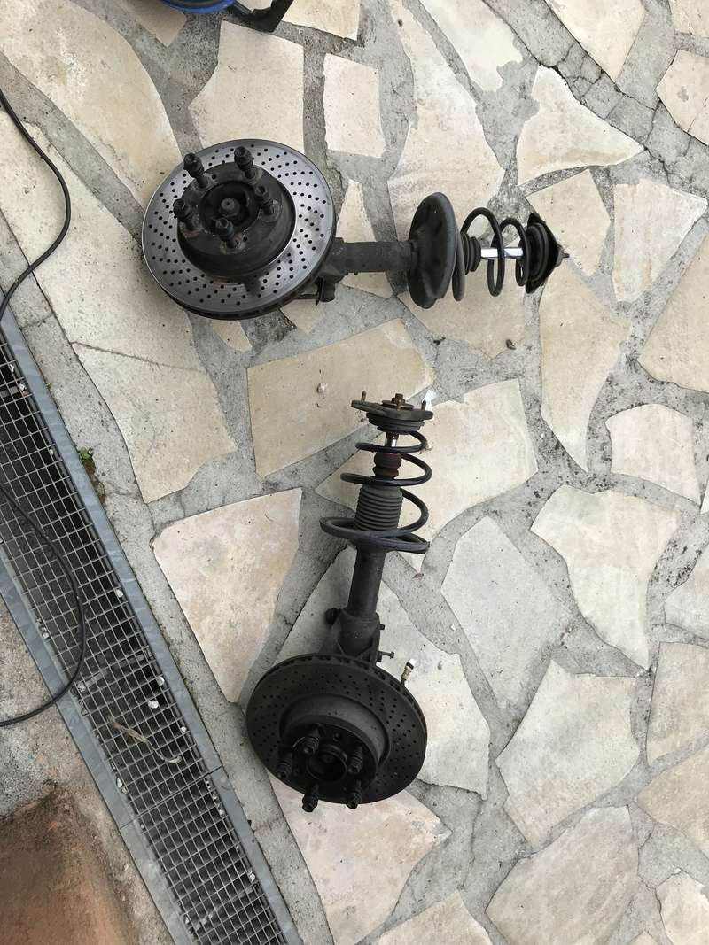

Message par Ben006 le Mar 1 Mai 2018 - 17:28
Maintenant c'est dit! Je les ferais :D
Bon...
Elle est toujours là:
J'ai nettoyer un peu le dessus:
Ma brosse métallique a rendu l'âme, mais j'ai bien avancer!
J'ai biensûr virer les suspensions.
Les sortir, c'est pas grave, mais sortir l'amotisseur rouillé, avec une vise rouillé, ça m'a pris 1h et quelques pour le premier, et le deuxième... bah j'ai réussi a casser la vis M12... du coup j'amène le tout demain au boulot et je la sort a la presse.
Ca avance, ça avance...

Message par Indy73 le Mar 1 Mai 2018 - 19:31
Pas de bol pour la vis cassée, mais heureusement que tu as le matériel à ton boulot pour corriger ça
Elle part bien la rouille, tu utilises quoi comme brosse métallique , une que tu montes au bout d'une perceuse ou tout à la main ?
Indy73
19/06/2016
Messages : 552
Modèle : 986 s
GMT + 3 Heures Re: Ben006 / Ben Auto Design. La Jaguar est là !
Message par Ben006 le Mar 1 Mai 2018 - 20:13
J'ai tout un arsenal de brosse métallique pour perceuse... c'est pas mon premier duel avec la rouille
Mais celle que j'utilise le plus sur le Boxster c'est une petite Leroy Merlin a 3€ qui m'a bluffé! Je l'ai tué en quelques heures, mais ce matin j'avance plus sans elle!
Elle mort dans l’anti-gravillon sans soucis et décape la rouille en profondeur alors que la plupart des autres ne font que "polir" la rouille (aspect noir des points attaqués, au lieu de couleur métal).
Et quand j'ai la place je sors la disqueuse avec le disque a lamelle! J'adore ces disques, très précis et redoutable!
Au final y'en a pas pour cher d'outil: une perceuse AEG pas top et une disqueuse premier prix (9€ si je me souvient bien!) Leroy Merlin que j'ai depuis 6ans déjà!
La vis d'amorto cassé c'est pas grave, je vais la sortir en quelques secondes avec la presse. Par contre j'en ai quelques autres qui vont me donner un peu de fil a retordre... mais bon, j'aurais enfin le plaisir de rouler dans une voiture bien remontée!
J'ai aussi deux durites de refroidissement et une de DA a changer, mais ça tiendra pour la route, je le ferais avant d'aller sur piste.
Là je bosse sur la V2.1 de mon levier de vitesse vue que la V2 m'a pété dans les mains  :bêtise:

Message par Ben006 le Dim 6 Mai 2018 - 17:16
Bon ben c'etait un filtre à huile K&N...
J'ai le numéro de suivi des amortisseurs, ils sont en Inde là... ils disent livraison prévu le 15, j'espère que ça ira plus vite que ça.
Sinon, j'ai fini avec la rouille de l'avant, je laisse l'antirouille agir et j'attaque la peinture Mardi aprem ;)
J'ai récupérer des étriers de 981, je vais voir si ils vont avec mes disques de 997!
Mon site de vente de pièces Porsche : Ben Auto Design
