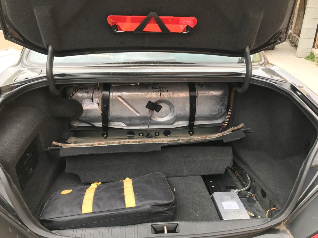

J'ai déplacer la Jaguar, j'en ai profiter pour regarder comment changer la pompe a essence ...
Faut sortir le réservoir ... ahah
Une autre fois hein...
