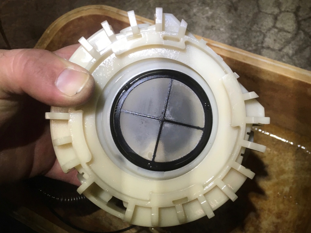

L'accès à la pompe à carburant se fait par dessus en enlevant la capote ou par dessous ?

La pompe est dans le réservoir. On y accède par le dessus en enlevant la batterie et son bac support.

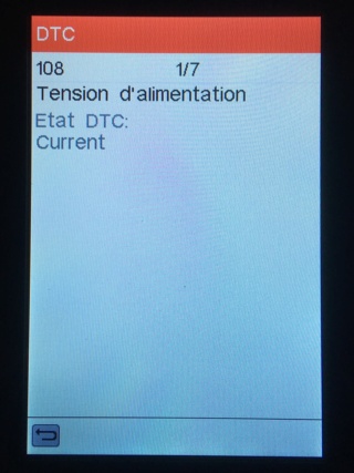

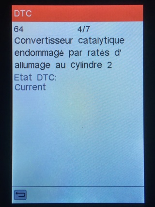

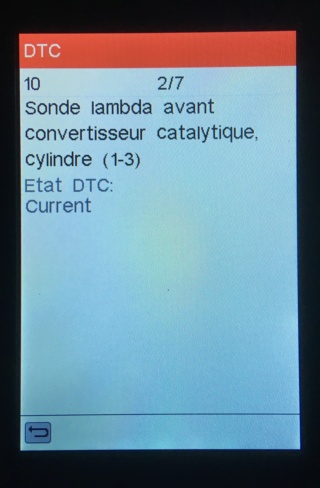

Salut,
La situation se dégrade, le moteur ratatouille en fonctionnement.
J'ai fait faire une lecture des codes défauts génériques à mon père (avec le lecteur que j'ai pour le SLK) : ratées d'allumage, on est guère plus avancés.
Dès que je rentre de vacances, je fais un diag avec le bon lecteur pour voir si d'autres défauts sortent, et je vais jeter un oeil à la pompe à essence.
A propos de diag, je n'ai accès qu'à 4 calculateurs de mémoire, ça ne me semble pas beaucoup : c'est normal ?
Pour la pompe à essence, faut-il se préparer à fiche de l'essence partout ou ça se fait proprement ? (le réservoir est au quart)
Et d'ailleurs, faut-il chercher un lien avec le niveau du réservoir ? Sur mon Allroad ça peut être le cas : il y a un bac intermédiaire rempli naturellement quand le réservoir est plein, puis électriquement par une pompe de transfert quand il descend sous le 1/4. En cas de pompe de transfert HS, les problèmes se manifestent sous ce niveau.
Frank

Ratés d'allumage ?
Il faudrait dans ce cas, jeter un œil sur les bobines d'allumage. Elles sont connues pour se dégrader dans le temps (fissures).
Mais si c'est bien les bobines, il est étonnant que ça n'ai pas été vu chez ton CP à Limoges lorsque tu y a déposé ton Boxster.

Pas vu ? Pas regardé surtout !!!
Leur position : nous n’avons pas réussi à reproduire la panne donc nous n'avons pas cherché quoi que ce soit.
OK pour les bobines.
Cela dit, est-ce que ça peut empêcher le démarrage ?

La pompe de démonte par dessus, donc pas de risque d'en mettre partout... A prioris. Est ce que tu as fait un essais en enlevant le bouchon du réservoir ? Il faut éliminer d'éventuels problèmes dans l'ordre.

Bonsoir,
Cette aprem, nous avons exploré avec mon père la piste pompe à essence.
Nous sommes tombés sur ce sujet :
http://www.boxster-cayman-911.com/index.php?/topic/435-tuto-démontage-de-la-pompe-à-essence-immergée/
mais pas de chance, le filtre est nickel (je vais quand même tout démonter tant qu'à faire) :
Plusieurs interrogations :
- Au bout d'un moment, à travailler dans les vapeurs d'essence, nous nous sommes dits : est-ce bien prudent ? Il n'était évidemment pas question de craquer une allumette, mais je me disais, prendre les photos avec un téléphone, c'est risqué ?
Nous avons aéré au maximum.
Je crains les vapeurs d'essences depuis que j'ai appris qu'un réservoir vide était plus dangereux parait-il qu'un réservoir plein.
J'ai tellement plus l'habitude du mazout que je me sens bête avec l'essence.
- Corollaire : nous avons été surpris d'observer les connecteurs électriques nus dans l'essence.
- Comment va se passer le réamorçage ? La pompe fonctionne en continu dès le contact mis ?
- Est-elle alimentée en 12V ? Peut-on l'alimenter directement pour contrôler son fonctionnement ?
- Je n'identifie pas le régulateur : il est à l'intérieur ?
Et j'oubliais : nous avons fait une lecture plus précise des défauts
Frank
