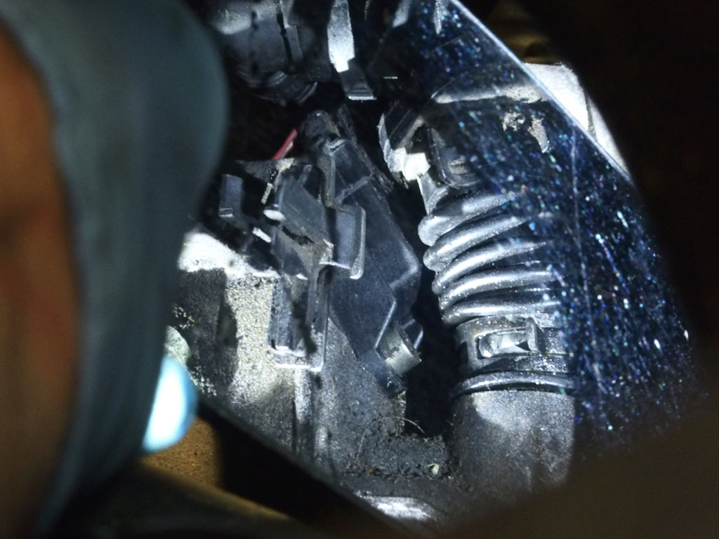

Capteur PMH démonté. J'ai eu un peu chaud à prendre l'empreinte de vis de biais et à commencer à la foirer comme un amateur que je suis. Heureusement je m'en suis rendu compte assez vite, pris le cardan pour être bien en face et engager à fond, et bien m'en a pris : c'était bien bloqué quand même (avec du frein filet). Il va falloir changer la vis.

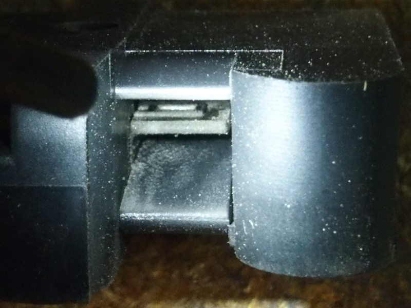

Juste pour le plaisir de la photo impossible, le capteur d'AAC qu'ils m'ont changé.
