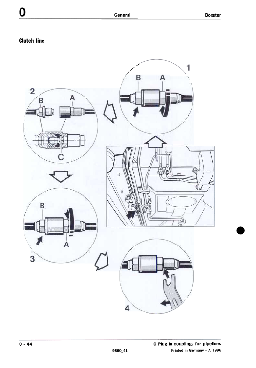

Message par lentulo Mar 7 Avr 2020 - 23:05
Tiens,ça peut peut-être t'aider.Changement tuyau hydraulique embrayage  Captur10

Message par lentulo Mar 7 Avr 2020 - 23:23
complement:Changement tuyau hydraulique embrayage  Captur11

essais Re: Changement tuyau hydraulique embrayage
Message par lentulo Mar 7 Avr 2020 - 23:59
Dans la section du début du manuel d'atelier(que tu peux normalement télécharger sur le forum) donc section :"général"Changement tuyau hydraulique embrayage  Captur12
Perso,je ne comprends pas grand'chose à ce type de connexion ,à laquelle je n'ai pas eu à me confronter (pour l'instant du moins) (-:.Il va peut-être être nécessaire de jouer de la pince étau car les écrous semblent émoussés.
