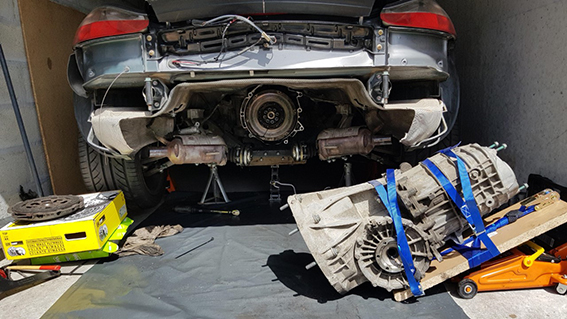

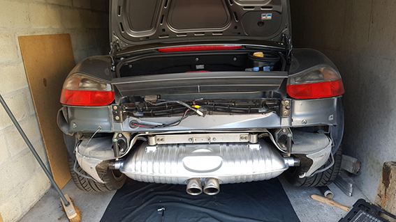

hbuschard- 3000 tr/mn
- 16/05/2019
Messages : 179
Localisation : Rouen
Modèle : Boxster 986 S 3.2
Moumou Senior- 3000 tr/mn
- 25/06/2016
Messages : 161
Localisation : Theux
Modèle : Boxster 2.7l
Re: dépose boite manuelle
Beau travail Alain.
Félicitations
Félicitations
Age : 23
Bravo c'est très propre !
Çà parait peut-être inutile à certains, mais je trouve qu'une voiture ne doit pas seulement être propre à l'extérieur, mais aussi mécaniquement !
Au moins c'est le signe qu'on s'occupe bien d'elle !
Voici le roulement que j'ai monté sur mon 2.5 (identique à la monte d'origine démonté de mon boxster).
J'ai galéré pour trouver la ref, mais quand j'ai démonté mon roulement et que j'ai vu que celui de rose passion était une adaptation, j'ai préféré retrouver un identique à l'origine.
Le roulement vendu par rose passion est un double rangé d'une autre marque, sans la gorge de clips (donc moins épais). Ils fournissent une calle pour compenser l'épaisseur.
La ref est certainement pas lisible sur la photo, si tu en as besoin (démonte le tient avant pour voir la ref), et je t'enverrais en MP la ref et le fournisseur.

Un petit aperçu ?
Le début. Notez le pot recouvert d'une couche de rouille... Et la taille du box !
La fin... Tout est propre. Même le pot qui est en parfait état. Je l'ai juste poncé à l'eau puis repeint avec de la peinture 800°. Il est quand même plus beau, non ?
Le milieu... Quel boulot pour en arriver là ! Et je n'en suis même pas à la moitié ! Faut dire que j'en profite pour tous nettoyer, y compris le moindre écrou. C'est l'occasion ou jamais ! Le boite va aussi avoir droit à un petit rafraîchissement ! Beau morceau, non ? C'est ma femme qui m'a aidé ensuite à le remettre en place ! Puis on a tous les deux déposé un CV chez Porsche... lol
La suite au prochain épisode.
Au passage, je voudrais remercier Piston Kirk dont les vidéos m'ont été d'une grande aide ! Rien ne lui fait peur ! C'est en partie grâce à lui que j'ai décidé de m'y mettre ! Merci Piston !
Hervé.

hbuschard a écrit: Puis on a tous les deux déposé un CV chez Porsche... lol
Tout ce boulot avec la voiture sur deux chandelles et un cric pour descendre la BV. sympatique bravo

+1Phil2 a écrit:Si tu as un "bleuet" la flamme est tres concentrée et ca marche bien
Il en vendent chez casto pour 20euros
Le roulement a simple, double rangée est une piece d'usure , donc profites en ... le faire changer chez un garagiste coute ds les 2000 euros
Donc a la revente c'est un plus
Et il est impossible à la main ou à l'œil de dire si il est encore bon ( sauf si vraiment hs)

Super boulot, dans des conditions difficiles en plushbuschard a écrit:Salut Gilbert,Gilbert57 a écrit:BON on en parle tout le temps de l'IMS J'ai 230 000 (j'en profite un max , quand elle roulait pas j'avais chaque fois une zut ) Donc le truc jamais changé , obligé ou pas 12/1997 2.5
Bon boulot Herve et Alain
C'est vrai que c'est un truc qui revient sans cesse. IMS.
Même pour les 996 de même époque.
J'ai la chance d'avoir une 3.2 S de 2001 avec une double rangée. Donc réputée beaucoup plus fiable.
Rappelons que la casse moteur due à l'IMS n'a concerné que 8% des modèles (environ).
Et passé 140 000 km aucun incident n'a été à déplorer. Alors...
Pour ma part, après la dépose (seul !) de ma boite dans un petit box sans eau ni électricité... j'ai décidé de ne pas le changer non plus. Joint spi, volant moteur, embrayage, silent-blocs de barre stabilisatrice plus les différents boulons et embouts Torx et XZN, la facture est déjà salée ! Près de 1000 euros ! Sans parler de la fatigue ! Mais quelle satisfaction ! Et je n'ose pas imaginer le prix que ça m'aurait coûté chez Porsche...
J'espère sincèrement que mon IMS tiendra en tout cas... Sinon je me mordrai les doigts, certes. Mais bon, je remplacerai le moteur, je ne suis plus à ça près ! lol

Super
Tu as mis combien de temps ??

En réel 3 jours.Phil2 a écrit:Super
Mais la voiture a été immobilisée plus longtemps car j'ai bloqué sur ce fameux boulon XZN sur la boite...
Et puis j'ai commandé mon volant moteur après le début du démontage.
Cela m'a donné du temps pour nettoyer et remettre quelques trucs à neuf. Comme le pot par exemple.
