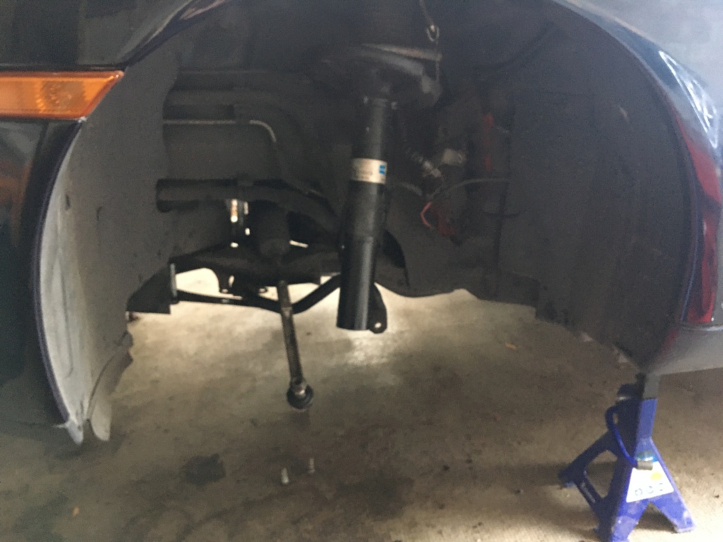

Je viens changer tous les éléments de suspensions (sauf les amortisseurs).
J’ai également changé les porte roues complets en occasion car les pas de vis tenant les etriers étaient foirés 🤬
J’ai aussi changé les disques et plaquettes et là : surprise, le disque semble voilé...
Il ne tourne pas régulièrement à la main et touche les plaquettes à chaque passage.
J’avais bien nettoyé le moyeux avec une brosse métallique, mais peut être pas jusqu’au métal..
Je n’ai pas encore remis les roue, donc le seul couple appliqué est celui des petites vis qui tiennent le disque...
Qu’est ce que vous en pensez ?
Je remets les roues et serre au couple pour vois si ca frotte toujours ou je démonte l’etrier et le disque et je nettoie à mort le moyeux ?
Pensez vous que le fait d’avoir changé toute la suspension peu avoir un effet sur le disque vs les plaquettes ?
Une petite photo pendant et après :
Je commence à manquer de motivation avec cette auto, aidez moi !!!

je démonte l’étrier et le disque et je nettoie à mort le moyeux ?
cette option en premier en profiter pour vérifier le disque sur une surface plan

Mercialain981 a écrit: je démonte l’étrier et le disque et je nettoie à mort le moyeux ?
Vous avez raison, c’est le plus raisonnable...
J’ai pas tellement envie de démonter mais bon, faire et refaire...

Les disques ont un léger voile d'origine pour " écarter " les plaquettes après chaque freinage ...
Donc , tu démontes rien et tu vas te balader ....

Ah oui ? Mais là ça frotte un peu...

Tu as peut etre des pistons un peu grippés

D'après les docs Porsche que j'ai : sur un 986 2.5L le voilage maximum autorisé pour le disque est de 0.03mm. Pas de voilage minimum de spécifié.
0.03mm aussi pour le moyeu et 0.06mm pour le disque monté sur le moyeu.
Je pense que cette histoire de voilage d'origine pour écarter les plaquettes, c'est une légende urbaine.

"Les disques de freins quand ils sont neufs ne sont absolument pas voilés, que ceux qui ont un tour fassent l'expérience, même avec un comparateur on ne trouve pas de voilage."
"Les disques sont usinés avec une tolérance de voilage de 1/100 mm. Ce n'est pas une valeur mini nécessaire pour repousser les pistons, mais une valeur maxi admissible. Certains disques ont un voilage nul, et ce n'est pas pour cela que les plaquettes vont frotter.
L'élasticité du caoutchouc des joints de piston permet un léger recul du piston lorsqu'il n'y a plus de pression, et la plaquette trouve naturellement sa place dans l'espace disponible."
Voilà, voilà...
Voilà, voilà...

Tu as roulé depuis que tuas fait tout ça en freinant tu as remarqué quelque chose d’anormal ?

Disques neuf voilés cela peu arriver, à vérifier ...

+1jihefhem a écrit:D'après les docs Porsche que j'ai : sur un 986 2.5L le voilage maximum autorisé est de 0.03mm. Pas de voilage minimum de spécifié.
revérifier le moyeu est la base ..si pas d'amélioration faut se dégoter un comparateur
quelques conseils de TRW même si eux tolèrent jusqu'à 0.1mm...
https://mraprofessionnel.wpcomstaging.com/2018/05/24/eviter-le-probleme-de-voilage-du-disque-de-frein/#:~:text=Les%20causes%20du%20voilage%20des,autoris%C3%A9%20de%200%2C05%20millim%C3%A8tres.&text=Si%20un%20disque%20est%20pr%C3%A9sum%C3%A9,aux%20premiers%20tours%20de%20roue.

Nono59 a écrit:Tu as roulé depuis que tuas fait tout ça en freinant tu as remarqué quelque chose d’anormal ?
Non, j’ai encore la suspension de la roue droite à me taper avant de rouler
Je vais démonter demain et mettre le moyeu au métal avec un brosse rotative sur ma perceuse : on verra bien...
Merci de vos conseil, cela me reboost !

Attention à bien garder la rectitude de la portée du moyeu de roue. Sinon tout sera de travers et vibrera !...

oui, je vais juste mettre un coup rapide de brosse circulaire.Gregory01 a écrit:Attention à bien garder la rectitude de la portée du moyeu de roue. Sinon tout sera de travers et vibrera !...
Au fait, j’ai mis de la graisse cuivrée sur le moyeu avant de mettre le disque.

Bonnne nouvelle : j’ai démonté les disques, bien nettoyé les différents plans (moyeux, porte roue...).
Puis j’ai remonté et bien c’est bon !
En réfléchissant à posteriori, c’est vrai que ce sont des moyeux d’occasion qui ont peut-être été stockés longtemps.
Je les avait nettoyé mais certainement pas assez...
