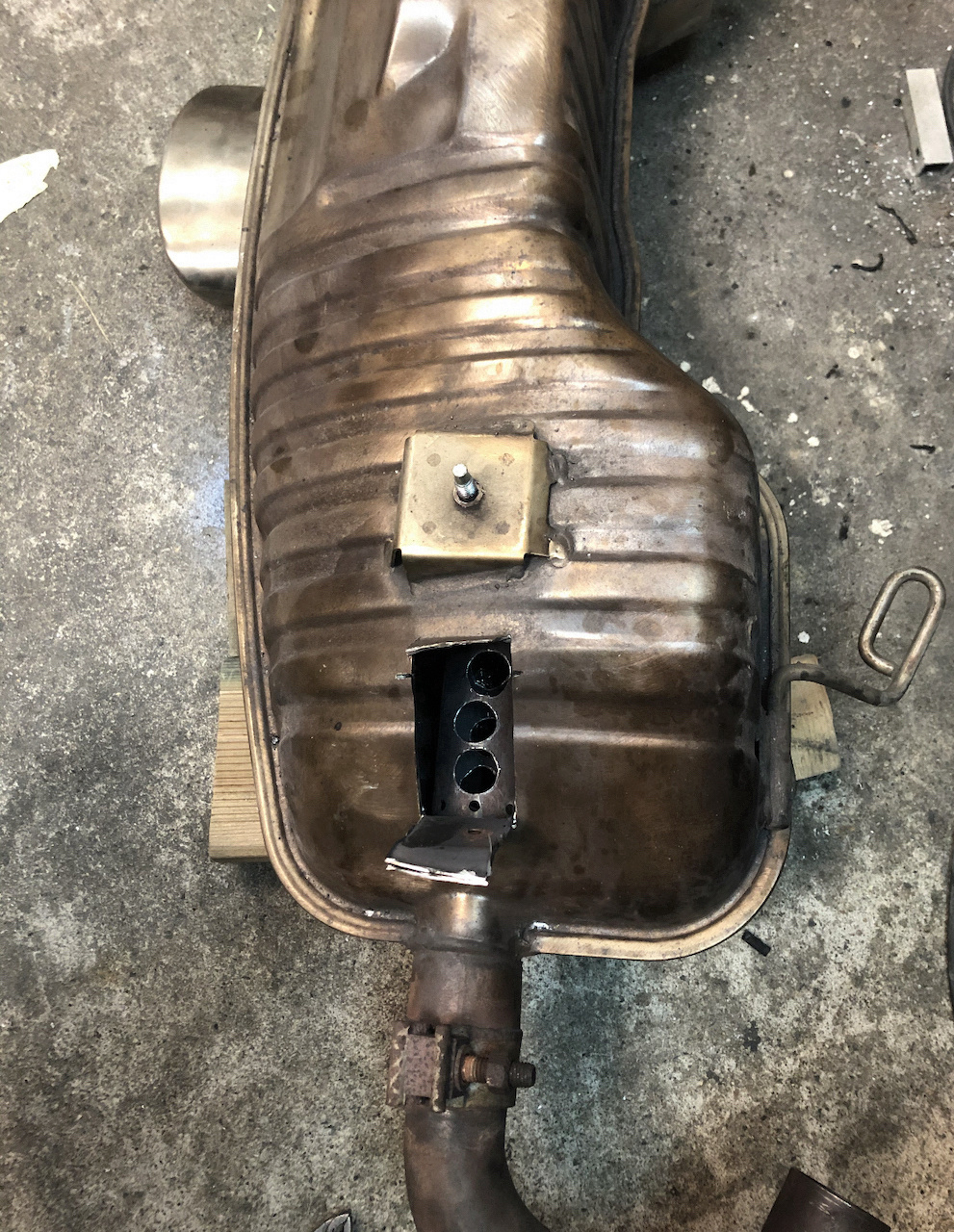

Après beaucoup de lecture, j'ai franchi le pas et fait la modification du silencieux.
Merci pour le précieux apport du forum
j'ai tenté de tomber le silencieux sans enlever le pare chocs. Même si je l'avais enlevé pour l'IMS.
Apres avoir desserré les coudes, j'ai enlevé le support au bout de la boite et le silencieux : pas simple !
j'ai pu faire mes découpes et perçage :
Je me revois en train de le faire sur ma mob
La fermeture à été confiée à un pote :
J'ai remonté la barre et le support en bout de boite.
J'ai installé un cliquet (petit model) avec embout btr. de 5
Une cale en bois sur un cric, le silencieux dessus et le tout sous l'auto
un peu dur de bien positionner les 2 bouts de tiges filetées soudées au silencieux dans leur support, mais après un peu de tâtonnement : l'action du cliquet le remonte et le bloque.
Il me semble que le système a été prévu pour un démontage et remise en place de cette façon
Voilà mon retour d'expérience.

j ais fait cette modif sur ma 3,2 s ,avec le persage des 3 trou de diam 20,je suis déçu par le bruit, j aurrais du faire la découpe du tube
Par contre j ais re soudé au tig les tôles découpés ,pas évident de souder les 2 ep ensemble
Au vue de tes photos re souder une plaque par dessous semble plus simple :

Effectivement, j’ai tenter la soudure au tig les 2 tôles au départ : mais trop compliqué pour moi, donc un pote m’a fait les 2 caches et les à souder.
Propre et plus rapide.
