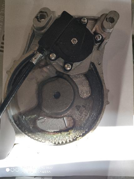

Bonsoir, pouvez vous me dire si l'état du grand pignon d'une boite de vitesse de capote incomplet est normal ? J'ai démonté les quatre que je possédais ( 2 sur le boxster) et deux que j'ai racheté pensant que ceux monté sur mon 2.5 étaient HS . Il s'avère que les quatre pignons sont tronqués. avez vous une explication ? pignon cassé ou d'origine monté comme ça ???

Re: Renseignements sur l'état du moteur de capote 986 2.5
D’origine monté comme cela :

Bonsoir
Sur les phases 1 c normal... le problème c qu avec le temps, les efforts sur la capote qui engendre des jeux l engrenage arrive au dernier cran avant que le relais de capote indique la fin de fermeture et le moteur tourne encore.Résultat on entend un claquement » anxiogène « dans les boîtes de capote. Il faut alors changer de modèle de boîte et mettre celle de phase 2 qui ont un engrenage plus étendu.Il faut aussi changer les gou
geons de fixation des nouvelles boîtes. Les sites spécialisés de pièces détachées le précise. J y suis passé !! J en ai profité pr changer tous les petits silent bloc et entretoises du mécanisme, le fonctionnement mécanique de la capote est au top depuis.
