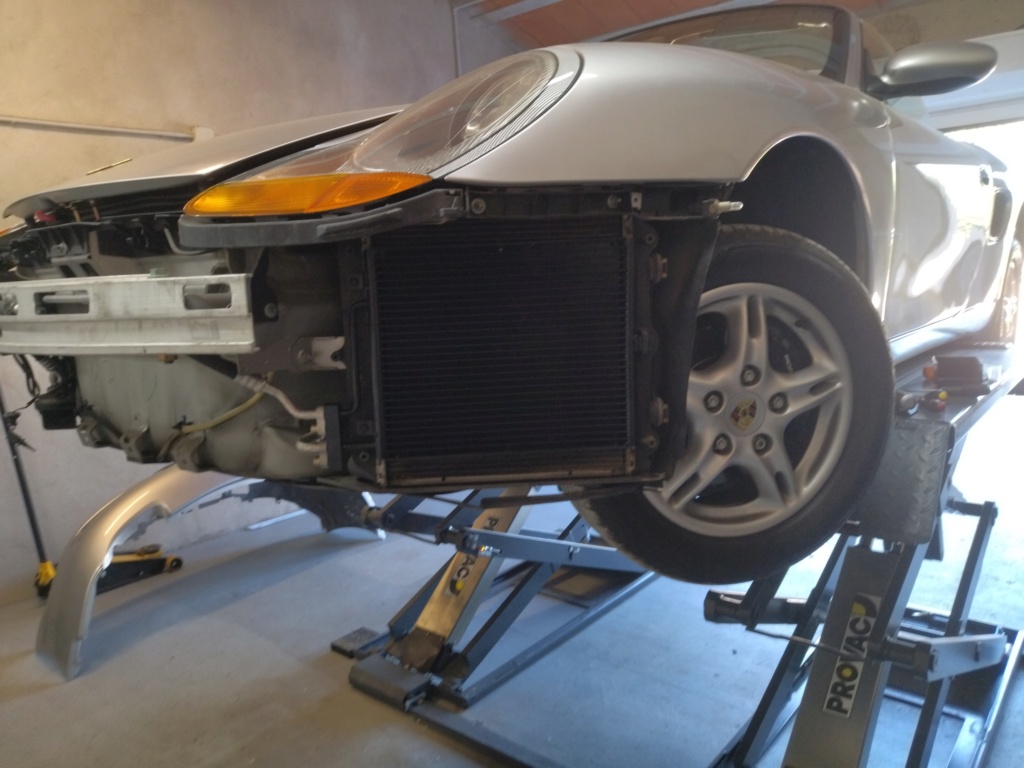

salut. sur les conseils de membre du forum d'en face , j'ai commandé des NRF référence 35307.ils s'adaptent parfaitement.juste prévoir les joints car ils sont censé être livré avec mais pour ma par un condenseur était livré avec et l'autre sans ???
pour une pièce plus importante ou sensible (moteur ;boite ; trains roulant...)
je n'aurai peut être pas pris de l'aftermarket .mais pour des condenseur... même s'ils ne tienne que 10 ans au lieu de 20 vue le prix ( 56€ sur yakarouler) c'est pas bien grave ,surtout qu'il ont l'air de bonne facture. après un tirage au vide et une recharge de gaz plus tard ça fonctionne nickel.

Neiro peux tu me dire si sur la photo que tu as posté c’est bien les NRF qui sont montés ou les anciens.
Car si ce sont les neufs alors il sont traités comme les originals Porsche.

salut Alexis. c'est bien les NRF sur la photo ils sont noirs ce qu'on appelle
((tropicalisés)) soit disant plus résistant a la chaleur
