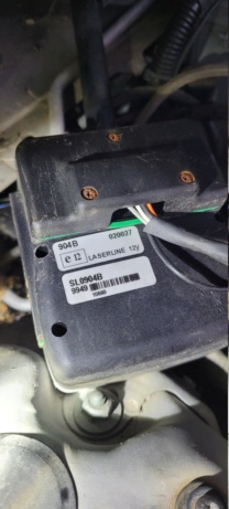

Bonjour à tous et bonne année,
Je viens d'acquérir une 986 de 1998, 2.5 boite méca sur laquelle il y a plusieurs petites choses à régler.
Parmi elles il y a ce que je penses être le boitier de l'alarme ci-dessous :
[url=https://servimg.com/view/20472691/2]
Je ne penses pas que ça soit d'origine mais je n'ai rien trouvé concernant ce boitier.
Est-ce que quelqu'un pourrait m'éclairer à ce sujet ?
Il y a la sirène de l'autre côté de la batterie.
Je n'oses pas y toucher pas peur de bloquer le démarrage du véhicule et j'aimerai savoir si je peux supprimer cette alarme ou la remplacer par celle d'origine.
Merci pour votre aide,
Bonne route,
Maxime

Si tu veux qu'on t'aide et que tu n'y connais pas grand chose ça va être compliqué.
Il faut repérer le câblage avant de débrancher car il va aussi falloir restaurer la jonction des fils qui ont été derives pour l'anti démarrage.
Dans un premier temps postes des photos nettes de toutes les étiquettes que tu vas trouver sur les différents boitiers de ton alarme. Avec beaucoup de chance on va peut être retrouver sur le net la doc et le schémas électrique de cette alarme.
Sinon il va falloir que tu démontes tout ce qui gène l’accès aux boitiers et câblage de ton alarme et poster des photos explicites de ce câblage afin de déterminer à quoi servent les différents fils .
Cela va prendre du temps, t'en sents tu capable ?

Merci pour vos retours.
J'ai d'ores et déjà repéré un boitier sous le siège conducteur de la même marque que celui dans le coffre avant.
Dès que j'ai un moment de libre je ferai quelque chose de plus propre et de plus précis avec de meilleures photos.
Bonne route et à bientôt :)

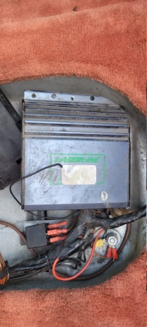

Si ça peut servir à quelqu'un dans le futur, j'ai avancé un peu sur mon problème d'alarme.
Il y a un boitier dans le coffre avant (voir photo)
les fils passent derrière la batterie pour se connecter à une sirène
qui est relié depuis un module sous le siège conducteur
ce module se trouve à côté d'un boitier qui lui semble être d'origine
voici quelques références
En principe, d'après mes recherches avec la référence de l'alarme, il devrait également y avoir un petit module avec des led pour indiquer l'état de l'alarme. Cependant je n'en ai pas mais j'ai trouvé des câbles de coupés derrière l'autoradio. De plus je n'ai pas de clé pour désactiver l'alarme.
J'ai commandé un module de même référence (Laserline 996) avec les clés qui correspondent et il y a un indicateur à led pour connaitre l'état de l'alarme de fourni avec.
J'espère qu'en remplaçant ce boitier j'aurai la possibilité de désactiver l'arme avec les télécommandes de fournies et ainsi résoudre mon problème d'alarme.
Je vous tiendrai au courant, si jamais ça peut servir à quelqu'un un jour.
Bonne route,
Maxime

merci du tuyau ,en effet ça peut servir a quelques un
Messages : 11238
Re: Alarme Boxster 986
J'attends ton retour avec intérêt
