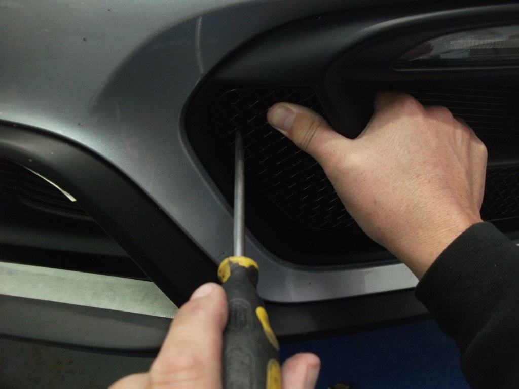

voici les infos que m'as envoyé Zunsport pour le montage de mes grilles
"Nous sommes désolés d'apprendre que vous rencontrez des difficultés pour installer nos grilles.
J'ai regardé les images que vous avez envoyées et votre véhicule et les calandres commandées sont compatibles.
Avec la grille centrale - une fois en position, vous devez utiliser un tournevis à travers le maillage et soulever les supports pour les accrocher derrière les ouvertures en plastique.
Les côtés inférieurs doivent être guidés en biais car ils n'iront pas tout droit.
J'ai joint quelques images montrant ce que je veux dire.
Faites-nous savoir si vous avez encore des problèmes."
C'est la dernière photo la plus importante pour bien mettre en place cette grille qu'il faut impérativement mettre avant la petite du haut.
Astuce: mettre le clips AVANT sur la grille. positionner la grille comme sur la photo et enfiler le clips sur le plastique en passant la main par l'ouverture du haut (grosses mains s'abstenir)
Il faut ensuite pousser fermement l'autre coté de la grille dans son emplacement et rabattre le taquet (un clic prouve que le taquet est verrouillé)
Les autres grille ne présentent pas de difficulté.
Astuce: sur la grille centrale repérer (avec du scotch par exemple) ou sont les taquets et leur sens de pliage
Le montage n'est pas très difficile, il faut simplement un peu de patience pour bien positionner les grilles, bien pousser dessus pour pour bien positionner les taquets avant de les plier avec un petit tournevis.
Il faut aussi protéger les plastiques avant de monter les grilles, bien penser en mettant les protections qu'il faudra les enlever après et donc éviter que la protection ne soit coincée par la grille
