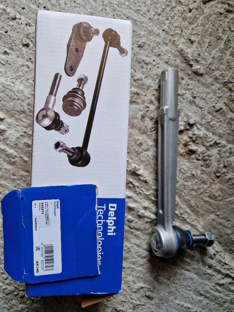

Je commande la biellette de direction... pour info , il n'y a pas de différence entre la droite et la gauche, c'est une seule ref la pièce est symétrique et vaut 25€
voici la piece :
Pour info ... j'ai mis a peu pres 20 mn pour la changer ... et sans forcer..

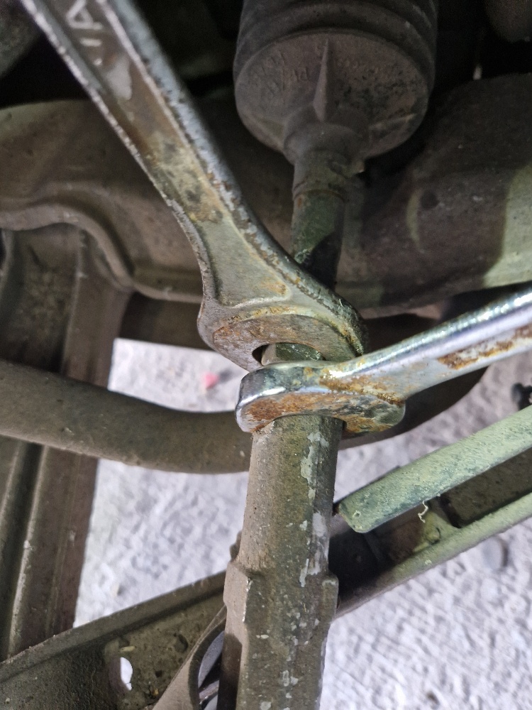

Étape suivante . la biellette est vissée sur la tige de crémaillère.
Moi perso avant de tout défaire.. je prend des marques... des cotes ..
Je mesure l’écart entre la biellette et la base du soufflet..
Puis je démonte la biellette.. pour cela , l'ecrou de serrage c'est du 21 et le méplat de la biellette c'est du 20... Attention.. on ne doit pas tourner la tige de crémaillère sinon on perd le para..
Vous avez vu... mes clés de 20 et 21 ne sont pas des plus jeunes... ;)
Je compare mes 2 biellettes
Et la... je constate que la neuve est plus grande de 2 mm que celle d'origine.. attention.. il faut bien comparer les distances queue de biellette / axe d’écrou et non pas les longueurs totales..
Je corrige donc mon écart en gagnant 2mm sur tige de crémaillère en tournant le boulon de serrage resté sur cette tige pour qu'il s'enfonce de 2mm.
Maintenant je met en place la nouvelle biellette en la vissant sur la tige jusqu'au boulon.. Pour le pas fausser mon para je fixe la tige de crémaillère avec ma clé de 13.
Je remonte la rotule et je la serre avec ma clé plate et ma torx
Ca doit être serré .. pas comme un un bœuf et pas comme un enfant de 9ans..
Bref on serre.. comme on peu avec la cle torx sans la tordre.. donc c'est à force raisonnable sans rallonge avec juste la cle plate.
