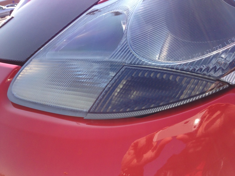

Gros déterrage de ce post d’il y a 6 ans pour détailler un peu la procédure de suppression de la couleur orange des clignotants avant par ponçage.
Après avoir longtemps hésité, je me suis finalement lancé dans l’opération et je ne le regrette pas.
Pour les propriétaires de 2.5 qui seraient tentés par l’aventure, voici comment j’ai procédé.
On commence par déposer les phares et retirer les petits triangles à côté des clignotants. Ils sont teintés dans la masse donc pas possible de les décolorer et en plus les miens étaient ternis et fissurés. Par contre on trouve facilement des blancs sur internet ; j’ai acheté ceux-ci sur eBay : https://www.befr.ebay.be/itm/New-Genuine-Porsche-986-Boxster-996-Headlight-Quadrant-Smoked-Clear-Left-Hand-/152782300486?hash=item239288e546.
Protéger le phare avec du ruban de masquage et commencer le ponçage de la partie orange à la ponceuse orbitale avec un disque de grain 50. Il faut utiliser une vitesse lente pour ne pas faire fondre la matière car il ne s’agit pas d’une simple couche de peinture mais bien d’une épaisseur de +-2,5 mm de policarbonate teinté qui a été déposée sur la partie translucide. Le mieux est de commencer sur un des bords, puis de remonter progressivement vers l’intérieur. C’est très long, compter au moins 1h15 – 1h30 par phare.
Après une heure, on en est là ;
Lorsque tout l’orange a disparu, bien uniformiser la surface poncée avec le grain 50 puis passer au 120 et au 240 en veillant à ne pas laisser de griffes visibles avant de passer au grain suivant.
On obtient ça :
On peut à présent passer au ponçage manuel à l’eau avec du 400, puis 600, 1200 et finalement 1500.
Pour l’étape suivant, le polissage, j’ai utilisé successivement du Menzerna medium cut, final finish et super finish. Appliquer chaque polish avec un chiffon et passer à la lustreuse orbitale avec un tampon doux. Terminer en lustrant avec un tampon en laine. J'ai profité de l'occasion pour repolir aussi un peu tout le phare, uniquement avec les deux derniers finishs. Et voilà le résultat :
Comme montré un peu plus haut dans ce post, il y a une petite différence de hauteur entre le triangle et le clignotant, due à l’épaisseur de matière enlevée. Cela pourrait sans doute se rattraper en ponçant et lustrant la surface du triangle, mais je n’ai pas voulu me compliquer la vie car une fois en place, ce n’est pas trop visible. Le bord extérieur du petit triangle dépasse aussi un peu du clignotant pour la même raison, mais cela peut se rattraper en ponçant très délicatement cette arête de façon à la mettre dans le prolongement du clignotant. La teinte orange subsiste aussi très légèrement dans la masse, peut-être du colorant orange qui a diffusé dans le policarbonate sous-jacent, mais c’est tout à fait acceptable et ça ne se remarque guère une fois les ampoules orange en place.
Résultat final :
à comparer à
Les puristes vont hurler que le retour à l'origine n'est pas possible après cette opération sauf à racheter des phares complets. C'est vrai, mais personnellement, je préfère avoir une voiture dont l'esthétique me plaît, je ne la considère pas comme une voiture de collection à conserver à l'état concours pour l'avenir.

Bravo et merci pour ce tuto .

Tu as changé aussi ceux sur les cotés ??

oui, je les ai changés dès que j'ai commencé à envisager de passer le tout en blanc, c'est le plus facile.Phil2 a écrit:Tu as changé aussi ceux sur les cotés ??

Question à 2 sesterces, on peu faire de même avec les triangles ou il faut en changer pour des blancs?

il te faut en changer avec des blancs pas le choix .

oui, il faut bien les changer car à la différence des clignos où une couche orange est déposée sur du policarbonate translucide, les triangles sont entièrement teintés dans la masse, impossible donc de faire de même.Nervecox76 a écrit:Salut!
L'opération me tente bien mais![]()
Nervecox
Comme toi, j'ai hésité longtemps avant de me lancer, j'ai même douté d'y arriver en voyant comme c'était long, mais avec de la patience on y arrive. Et le résultat vaut vraiment le coup, ça donne un bon coup de jeune à la face avant.
Ne pas oublier de prévoir aussi deux ampoules P21W orange
