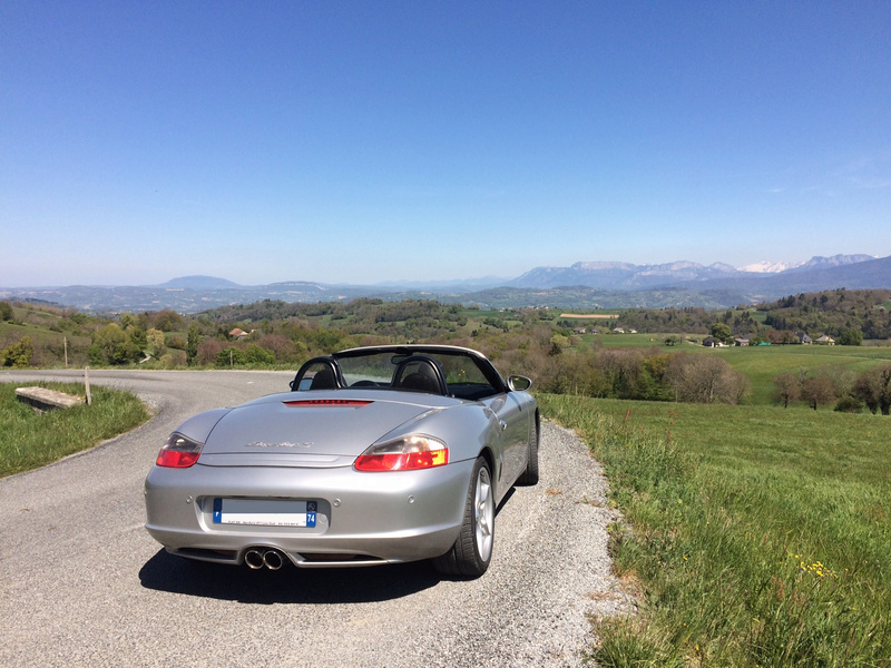

j'avais commencer une presentation de mon boxster dans la section "presentation" mais ici me semble plus approprié.
A la base je devais me prendre une M3 E46 mais la cote a tellement grimpée que je me suis rabattue sur le Boxster. Je dois dire que je ne regrette pas mon choix ;)
Donc, on recommence:
Boxster S de 2003 affichant 99000 kms.
Tres propre et bien optionné meme si ce n'etait pas un critere pour moi.
Options:
- sieges chauffant reglage électrique a memoire
- PCM 2
- PSM
- ordinateur de bord
- retroviseur int/ext electrochrome
- jantes 18
- radar de recul
- pare vent
- sono bose
- cuir etendu
- xénon
- Telephone
place aux photos
