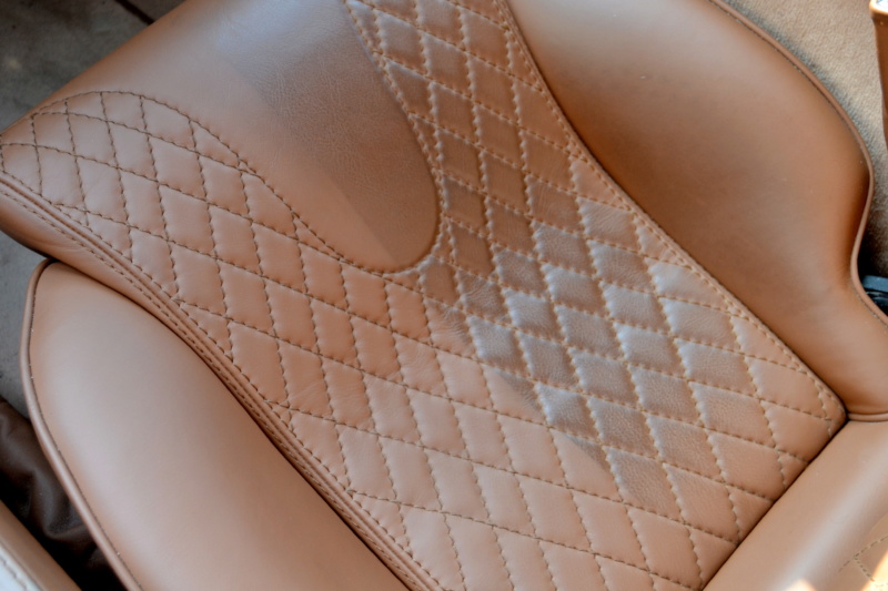

Message par Tyson63 Dim 24 Juin 2018 - 11:10
Alors pour répondre dans l'ordre :
pour les moustiques, personnellement j'utilise un produit appelé "CITRUS BLING" de chez Valet Pro que je pulvérise en prélavage sur les insectes, je laisse agir 5 minutes, puis çà part ensuite au Karcher sympatique
Sinon, eau chaude et shampoing avec une microfibre très imbibée, l'eau chaude faisant fondre les insectes. Normalement pas de rayures si ta carrosserie est cirée, c'est dans ce genre de situation que la pose d'une cire régulièrement démontre ses avantages.
La présence de la cire fait que çà part beaucoup plus facilement..
Pour tes cuirs, il faut , dans ton cas, appliquer un soin nourrissant spécial automobile, c'est important car ils préservent les traitements spéciaux liés aux cuirs automobiles.
Mais avant de poser un soins protecteur, il faut nettoyer le cuir pour enlever la crasse et le sebum incrusté. Tu verra sur la photo le avant après nettoyage.
Pas de mixa bébé , lingettes ou autres, un nettoyant cuirs spécial automobile ou de l'eau chaude avec du savon de marseille, et pour déloger une petite brosse à ongle pour faire remonter la crasse en mouvement circulaire, et tu essuie avec une microfibre..
Des questions en detailing? <a href=Des questions en detailing? Dsc_0312" />
Il faut appliquer avec un petit pad de manière uniforme et généreuse, laisser secher de façon à ce que le cuir absorbe.
Ensuite tu buffes (frotte) tes cuirs avec une microfibre pour enlever l’excédent jusqu'à obtenir une finition satinée.
Car un cuirs qui brille est un cuir sale.
Regarde les voitures neuves, le cuir est satiné.
Une fois que tout est terminé, un entretien annuel suffira et tu conservera tes cuirs dans un parfait état de présentation.
exemple de résultat final :
Des questions en detailing? <a href=Des questions en detailing? Dsc_0313" />

Serait-il possible de connaître la marque et le modèle de la voiture qui apparaît sur les photos ?  ^;

Oui biensur, c'est une Wiesmann GT 4.
Motorisée par un ensemble moteur -boite  V8 d'origine BMW
Une des plus belle voiture que j'ai eu la chance de préparer.

Message par Tyson63 Lun 25 Juin 2018 - 11:53
De toutes les superbes voitures qui m'ont été confiées, je dois avoué que celle ci est mon coup de coeur !
les détails sont poussés à l'extrème, par exemple bien caché un cable en inox avec une salamandre pour ouvrir le capot moteur, une couverture brodée d'une salamandre pour les pique nique...
Les commodos d'origine BMW recouverts de cuirs cousus main....
la carrosserie, également délirante...
les ailes et la face avant étant d'une seule pièce par exemple...
La liste serait trop longue, mais c'est une vraie oeuvre d'art cette voiture!
