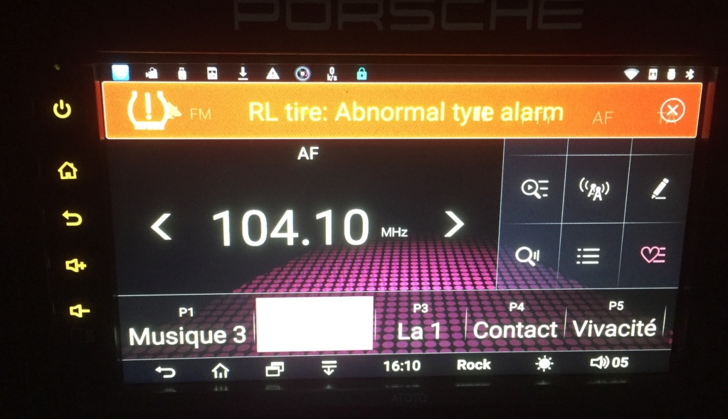

Le kit est composé de 4 capteurs qui se vissent sur les valves des pneus et d'un boitier (un récepteur bluetoth en fait) à brancher sur une entrée USB de la radio:
L'emplacement des capteurs est pré-réglé en usine et un contre-écrou est fourni afin de les bloquer.
Il faut ensuite installer l'application TPMS (Tyre Pressure Monitoring System) fournie. Au premier lancement, on configure les unités de mesures (pression et température) et les valeurs maxi et mini pour les alarmes:
Après quelques secondes, les différentes capteurs sont reconnus et les valeurs s'affichent dans l'application:
Il faut configurer l'application afin qu'elle tourne en tâche de fond; en cas de sous-gonflage, une alarme apparaît sur l'écran avec indication du pneu concerné (ici l'arrière gauche RL):
Voilà qui peut éviter de déchirer un pneu en cas de crevaison lente p ex, comme cela m'est arrivé l'an dernier.

oui, c'est intéressant mais le top serait de pouvoir fixer un seuil différent à l'avant et à l'arrière vu que les pressions ne sont pas les mêmes ...bulito a écrit:Enorme !!!! sympatique ... on n'arrête pas le progrès bravo. ( et cela d'autant plus si tu peux fixer les seuis à partir desquels l'alarme se déclanche.........

paco986 a écrit:oui, c'est intéressant mais le top serait de pouvoir fixer un seuil différent à l'avant et à l'arrière vu que les pressions ne sont pas les mêmes ...bulito a écrit:Enorme !!!! sympatique ... on n'arrête pas le progrès bravo. ( et cela d'autant plus si tu peux fixer les seuis à partir desquels l'alarme se déclanche.........
Oui.....sur les notres il y a une grosse difference ( 0.3 bars )..................sur les nouvelles , je crois qu'il y a la même pression ?

c'est même plus que ça d'après le manuel: 2,0 à l'avant et 2,5 à l'arrière. Sur 987, il n'y a que 0,1 de plus à l'AR.bulito a écrit:paco986 a écrit:oui, c'est intéressant mais le top serait de pouvoir fixer un seuil différent à l'avant et à l'arrière vu que les pressions ne sont pas les mêmes ...bulito a écrit:Enorme !!!! sympatique ... on n'arrête pas le progrès bravo. ( et cela d'autant plus si tu peux fixer les seuis à partir desquels l'alarme se déclanche.........

absolument, soit en branchant le récepteur sur l'USB du téléphone, soit en utilisant un récepteur alimenté par l'allume cigare et connecté en bluetooth:al0546 a écrit:Il doit y avoir la possibilité d'utiliser un tel système avec les smartphones
il existe aussi des systèmes autonomes, avec un petit écran fixé au pare-brise et alimenté par un petit panneau solaire:
