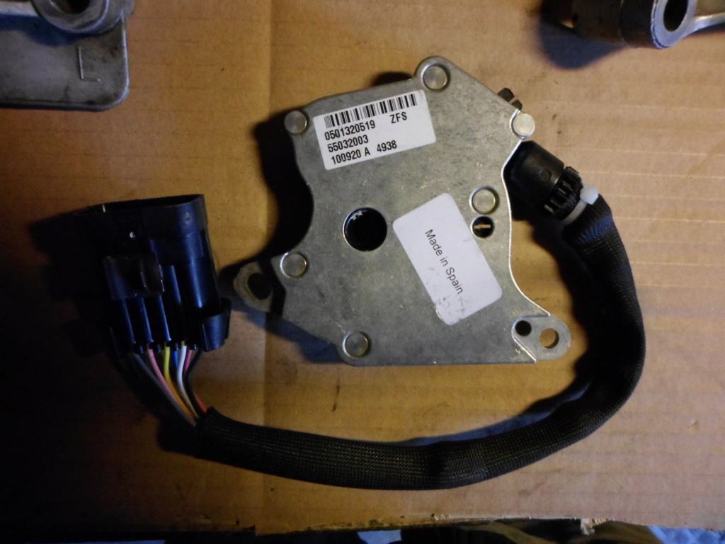

Mon indicateur ne fonctionnait plus bien et transformait l'indicateur de position de la boite en arbre de Noël, et créait des coupures moteur donc je devais le changer.

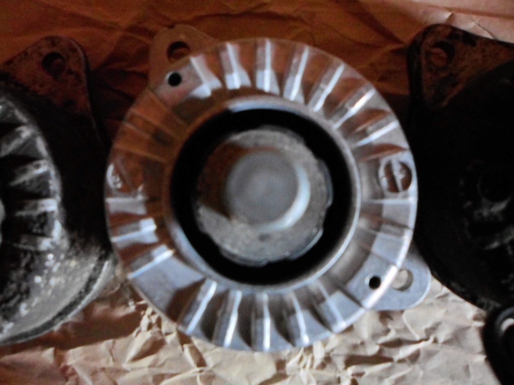

Comme il y as quand même pas mal de poussière sur toute la boite je remonte pas tous de suite en examinant mon silentbloc de boite je constate que caoutchouc est tous fissuré et que c'est même rouillé donc il n'est plus en état (dure,dure) je jette un œil sur les soufflets de cardan ho ! tous sec et fissuré bon je passe de l'autre coté je regarde par en dessous le silentbloc dans le même état fissuré et rouillé à l'intérieur alors démontage de l'autre pots catalytique et la pour sortir le support avec le silentbloc il faut pousser fermement la boite sur la gauche car à cause de l'échangeur de température d'huile ça ne passe pas une fois enlevé je m'aperçois que j'ai une fuite léger plus tôt un suintement au joint spy de la tulipe de sortie de boite et que les soufflets de cardan sont aussi très sec et fissuré.

je joins quelque photos et une qui montre la différence de hauteur d'un vieux silentbloc et d'un neuf

Bien l'a réparation est très confluente;
Les rapports passent beaucoup plus vite en automatique comme en manuelle
les coupures moteur ont disparues ainsi que l'arbre de Noël
et choses très curieuse le changement des silentblocs de boite ont rendu l'arriere très ferme .
