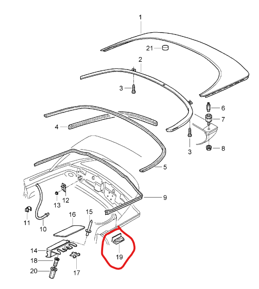

Après une petite balade hier, j'ai trouvé une pièce à priori cassée dans le vide poche côté passager de mon Boxster. Je ne l'avais pas encore vu et du coup je ne sais pas si ça date d'avant mon acquisition ou après. Elle porte la ref 98656140802R.
La pièce en question est une butée qui doit être présente dans le puits de capote, j'ai trouvé la ref sur Rose Passion. Par contre je n'arrive pas à voir sur les plans exactement où elle est sensée se situer.
J'ai jeté un œil aussi dans le Bentley et dans le manuel technique de réparation, impossible de trouver cette pièce. Elle apparait juste dans la liste des pièces avec le même schéma que sur RP :
Est-ce que quelqu'un saurait me dire exactement où trouver cette pièce sur la voiture (pour vérifier si c'est une pièce qui a été changée) et à quoi elle peut bien servir ?
Merci d'avance.

Merci d'avoir pris le temps de répondre, mais comme je le disais, je suis déjà allé voir sur RosePassion (j'ai mis le lien dans mon message) et le titre de mon poste indique déjà qu'il s'agit d'une butée
Ce que je n'arrive pas à savoir c'est où elle est exactement dans la voiture et à quoi elle sert.
Étant donné que j'en ai une cassée, j'aimerais savoir si elle a été changée et si non, je vais m'en charger mais ne sachant pas à quoi elle sert, vu qu'il s'agit d'une butée réglable je ne sais pas trop ce que je vais régler...

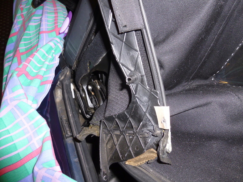

J'ai effectivement pu trouver une photo où on voit cette butée
Vu l'endroit où elle se situe, je dirais bien que cette butée sert à régler la hauteur de fermeture du capot de capote sur les 2 côtés du Box.
Je vais jeter un oeil sur la mienne d'ici la fin de la semaine pour voir si j'ai bien ce 2 butées de chaque côté.

oui, je pense aussi qu'elle permet le bon ajustement du capot.
Lors de la remise en état de ma capote, j'ai constaté qu'un coté manquait sur la mienne.
J'ai démonté celui qui me restait pour le nettoyer et j'ai pu voir son fonctionnement (une crémaillère qui monte, comme un funiculaire, et donc monte le niveau de la cale). J'ai réussi à actionner celui d'origine dans les 2 sens.
J'en ai donc commandé un chez Rose (D & G ne sont pas les mêmes) mais je n'ai jamais réussi à le faire fonctionner à l'envers et je l'ai cassé avant même de l'avoir installé !
Je l'ai recollé et monté comme ça, mais d'un coté comme de l'autre, je n'ai pas vraiment vu de changement quant à la bonne mise à niveau du capot ...
