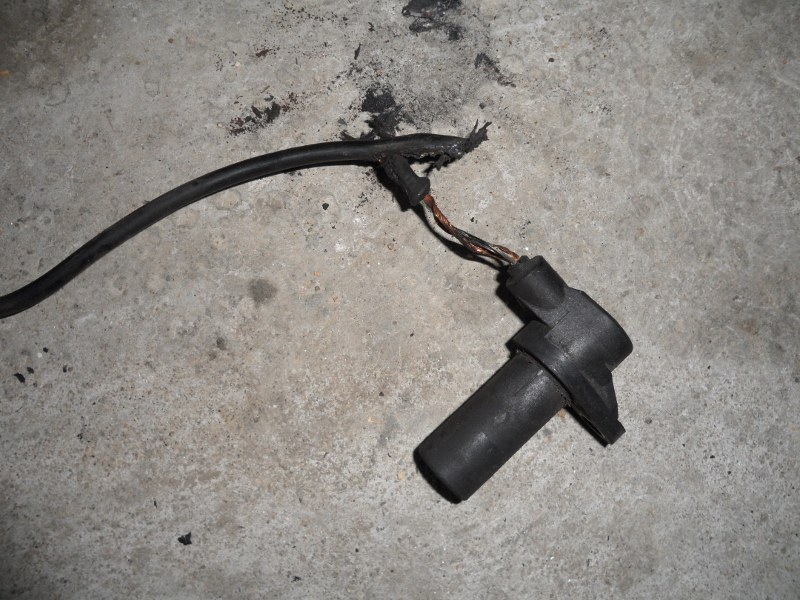

Petit résumé :
Il appartient a un amis qui l'as acheté pas trop cher car en état moyen (enormement microrayé) et embrayage Hs (mais fournis). Comme je suis autoentrepreneur mécanicien il me l'as confié. Son but est d'en profiter un peu et de le revendre après.
Malheureusement, a peine a moitier de la route pour la ramener chez nous la bete a calé. En sortant il a sentis une odeur de brulé et vu de la fumée a l'arrière. de l'huile coulait sous le moteur en feu !!!
Heuresement il a reussi a arreter le feu rapidement.
Donc premier etapes démonter le pare choc
Ensuite la barre stab et pour finir l'echapement complet (silencieux + catas)
Ensuite on calle la boite et le moteur. On demonte les deux cardans et les supports boite .
On enleve le recepteur d'embrayage.
Et enfin on desacouple la boite
c'est la qu'on decouvre ca :
Boxster en reparation Sam_1722
Boxster en reparation Sam_1723
Boxster en reparation Sam_1724
Boxster en reparation Sam_1725
Boxster en reparation Sam_1726
Boxster en reparation Sam_1727
affraid affraid affraid affraid
Le recepteur HS, laissait coulé du liquide de frein sur le disque completement HS, a force de patiner, echauffement et feu. La voiture a calé quand les flammes ont brulées le fil du capteur PMH.
J'ai ensuite sortie le volant moteur, HS aussi a cause du feu et du roulement centrale cassé.
j'ai aussi demonté le couvercle du roulement IMS qui lui aussi est HS.
je me suis fait un outils pour le sortir, le roulement avait tellement de jeu que seul la bague inter est venue.
pour sortir la cage exterieure, j'ai tous calffeutré et je l'ai decoupé au dremel !!! 3H pour sortir cet saloperie !!!
me reste plus qu'a nettoyer nickel (je vais meme sortir le carter moteur) et faire une grosse commande !
Donc au programme retrofit kit lnengeneering, embrayage, volant moteur, fourchette d'embrayage, emeteur d'embrayage, capteur PMH et divers bricoles !
je ferais plus de photos au remontages.

quel masacre pleure

En effet jamais vu un embrayage dans cet etat !!!

impressionnant le disque , le volant moteur ne doit vraiment pas etre beau ! q<<w
une chance que l'auto a calé !

Bah le reste de l'auto est pas tres beau, vu qu'elle est noire c'est encore pire !

Oui enfin a la base ca lui coutait que 200€ et la ca monte a 1500€ ...

85000 kms.
On biensurs, j'avais pas prevu de faire un topic pour ca que j'ai pas plus de photo du demontage.

le liquide de frein est a l'origine de l'incendie c'est tous.
Un embrayage hydraulique fonctionne avec du liquide de frein, d'ailleurs sur la plupart des vehicules c'est le meme bocal (j'ai pas regardé si c'est le cas sur le boxster)
