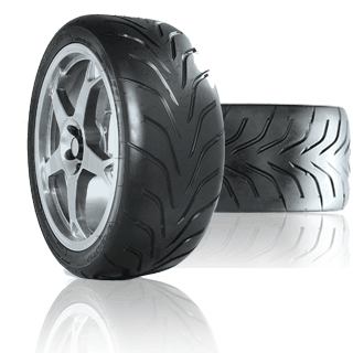

Re: Déconvenue Michelin Pilot Sport Cup 2
Page d'accueil > Vue d'ensemble > Proxes R888
La MEGANE R26.R a battu le record du tour au Nürburgring, pour un véhicule tourisme à traction, avec les pneus équipement d’origine TOYO PROXES R888, sélectionnés par RENAULT SPORT.
Sa gomme et sa carcasse issues de la compétition permettent au R888 de briller par ses performances. Rapide à monter en température, il sera idéal pour le rallye tarmac et le slalom. Il saura aussi se montrer à son avantage en compétition sur circuit ou tout simplement lors de sorties club.

Très bon pneus les Toyos, Michelin devient vraiment décevantferdi05 a écrit:Doivent pas être si mauvais que ça les TOYOS
Très souvent les Lotus sont en monte Toyos et c'est vraiment top
