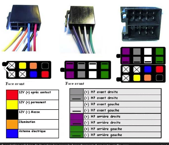

l'installateur précédent a sans doute dû bidouiller le montage car il ne savait pas que le + permanent et le + après contact sont inversés sur le Boxster par rapport à la norme ISO. Le + permanent est en principe en jaune et le + après contact en rouge. Voilà un schéma qui devrait t'aider à repérer les arrivées:

Ces schémas sont ceux du boxster? je ne retrouve pas de rouge dans le faisceau d origine (ce qu'il en reste).

non, ce sont les schémas des connecteurs à la norme ISO. Tu dois pouvoir retrouver les fils correspondants à partir de leur position sur ton connecteur.Japman a écrit:Merci .
