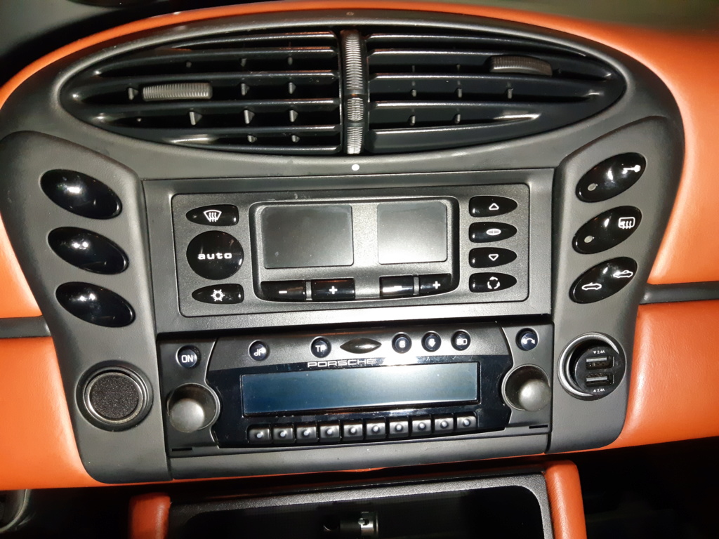

par contre je ne regrette vraiment le port USB déporté.

Bien joué pour la prise USB !

mon nouveau :

[quote="steph81310"]a titre d'info, vue que que je suis passé a un autoradio au top. je me sépare de mon kit (ajout bluetooth) sur PCM 2.1 origine. je le fait cadeau. je sais que BULITO et d'autre avais le projet de le faire. donc si vous ne l'avais pas encore fait, c'est l'occasion ;-)[/quote
Je viens juste de lire le post . Merci Steph d'avoir pensé à moi , mais vu que je suis à l'étranger et encore pour je ne sais pas combien de temps , effectivement il vaut mieux que tu l'envois à ceux qui en auront besoin avant moi .
Entre temps , j'avais acheté un bidule chinois qui se met dans l'allume cigare et qui a une prise USB . Et il fonctionne très bien ( la seule con.erie c'est que vu l'emplacement de l'allume cigare , quand tu mets la clé USB dans le bidule ( qui dépasse déjà dans l'allume cigare ) il faut faire gaffe de ne pas l'accrocher avec l'avant bras quand tu changes les vitesses .
Messages : 13951
Re: KIT Bluetooh via la prise du chargeur CD
Sur mon instalation j'ai rajouter un deuxième port USB mais en 5V pour uniquement la charge des portables. je l'est installer sous le poste, on le vois bien sur ma photo. maintenant j'ai deux port. un pour la charge et un autre dans le cendrier.
