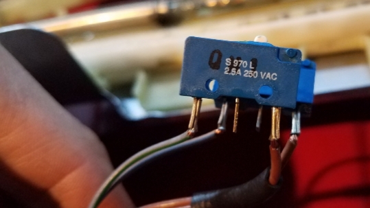

Après un peu de temps je reviens vers vous pour mettre à jour le sujet.
J'avais en effet un point dur causé par un petit bout de plastique coincé dans une roue crantée que je n'avais pas vu la premiere fois mais ce n'est pas le seul souci.
J'ai un faux contact au niveau du contacteur de fin de course, il empêche le déploiement de l'aileron et tout marche bien lorsque je mets le fil électrique en tension.
Vous savez si cette pièce se change seule?
Merci beaucoup!

Il semble que la pièce ne soit pas détaillée. Il doit faire partie intégrante du mécanisme (si c'est bien de là que tu l'a démonté)
https://www.rosepassion.com/fr/mecanisme-de-commande-P48759
Il faudrait pouvoir trouver la pièce chez un détaillant.
De l'autre côté, il y a peut-être la marque du contact d'imprimé dessus ?
vincent777- 2500 tr/mn
- 13/02/2021
Messages : 133
Localisation : IDF
Re: Aileron qui ne sort plus bien
Malheureusement, pas de marque dessus.vincent777 a écrit:Il semble que la pièce ne soit pas détailler. Il doit faire parti intégrante du mécanisme (si c'est bien de là que tu l'a démonté)
Je vais chercher sur le net et j'ai envoyé un mail à rosepassion en parallèle ;)
Decybel- 1500 tr/mn
- 05/04/2021
Messages : 59
Localisation : Paris
Modèle : Boxster 986 S
C'est un micro switch classique. Probablement le même que les fins de course de la capote ?
Gregory01- V.I.P
- 21/03/2018
Messages : 1586
Je n'ai pas beaucoup cherché, mais rien que sur amazon tu as des tas de swtch , il va falloir un peu bricoler genre ôter la languette (bien qu'il doit exister sans), ou bidouiller le support pour que le poussoir soit exactement à la bonne place, mais il y a énormément de choix sur le net.
Certain vendeur donne même les cotes des switch histoire de trouver le plus approchant.
Tu as aussi RS online qui vends des switch, un peu plus cher , mais avant de changer le mécanisme à 1000 euros !
Bernard13- VIP 2000
Messages : 2134
avant essai un petit coup de w 40 s ur les parties mobiles . moi ca m'et arivé et depuis plus de probleme
remy95- 1500 tr/mn
- 07/02/2020
Messages : 50
Localisation : 95
Modèle : 996 carrera 4
J'ai acheté le mien dans un magasin d'électronique, 1.4€ de mémoire et en plus tu fais travailler le petit commerçant du coin
