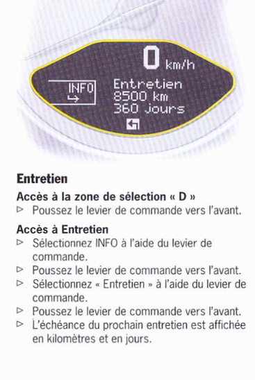

que je sache il n'y a pas de compteur d'entretien à mettre à 0 sur les 986 , c'est apparu sur les 987 avec la jauge uniquement me semble-t-il ...PATBoxster986 a écrit:Bonjour à tous,
question (certainement) bête mais il faut la valise impérativement pour remettre à 0 le compteur d'entretien lorsqu'on fait une vidange (Boxster S de 09/2002).
Il n'y a pas une manip différente type "appuyer sur le bouton de remise à 0 du totaliseur kilométrique et mettre le contact" ? Ou via l'ordinateur de bord ?
Et sur 987 ça ne peut pas se faire avec un boitier ELM bluetooth, il faut impérativement une valise. Mon iCarsoft pro fait cela parfaitement.

Ce serait pas mal qu'il n'y ait pas de compteur à remettre à 0 mais j'ai un doute quand même.paco987 a écrit:que je sache il n'y a pas de compteur d'entretien à mettre à 0 sur les 986 , c'est apparu sur les 987 avec la jauge uniquement me semble-t-il ...PATBoxster986 a écrit:Bonjour à tous,
J'ai une version de fin 2002 avec ordinateur de bord et niveau d'huile au tableau de bord. Je verrai bien dans le temps.
Pour info, j'ai essayé plusieurs manip vues sur le Net (RAZ en appuyant sur le bouton et en mettant le contact notamment) mais rien n'a fonctionné.

Le niveau d'huile au tableau de bord a tjrs été disponible sur 986. L'ordinateur de bord des 986 ne possède pas le menu "Info => Entretien" présent sur les 987 et qui permet d'afficher le temps et le kilométrage restant avant le prochain entretien. Il me semble même que ce menu n'est apparu que sur les 987 phase 2. Un propriétaire de phase 1 (p ex Boulitos) peut confirmer ??PATBoxster986 a écrit:Ce serait pas mal qu'il n'y ait pas de compteur à remettre à 0 mais j'ai un doute quand même.paco987 a écrit:que je sache il n'y a pas de compteur d'entretien à mettre à 0 sur les 986 , c'est apparu sur les 987 avec la jauge uniquement me semble-t-il ...PATBoxster986 a écrit:Bonjour à tous,
Messages : 4536
Re: Valise de diagnostic klavkarr
paco987 a écrit:Le niveau d'huile au tableau de bord a tjrs été disponible sur 986. L'ordinateur de bord des 986 ne possède pas le menu "Info => Entretien" présent sur les 987 et qui permet d'afficher le temps et le kilométrage restant avant le prochain entretien. Il me semble même que ce menu n'est apparu que sur les 987 phase 2. Un propriétaire de phase 1 (p ex Boulitos) peut confirmer ??PATBoxster986 a écrit:Ce serait pas mal qu'il n'y ait pas de compteur à remettre à 0 mais j'ai un doute quand même.paco987 a écrit:que je sache il n'y a pas de compteur d'entretien à mettre à 0 sur les 986 , c'est apparu sur les 987 avec la jauge uniquement me semble-t-il ...PATBoxster986 a écrit:Bonjour à tous,
Ce menu existe sur la phase 1 de la 987.
