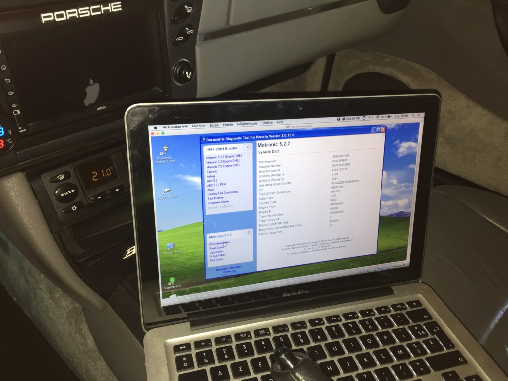

+1, ce câble "chinois" fonctionne parfaitement sur 986 avec le logiciel Durametric V3 qui est généralement fourni en même temps + les drivers. Prévoir aussi un PC sous XP ou même un Mac avec émulateur Windows comme je le faisais avec mon précédent 2.5.
 Il fait même plus que lire et effacer les codes défauts ou lire différents paramètres en direct puisqu'on a aussi accès aux données des plages et heures de fonctionnement pour obtenir le fameux "rapport PIWIS".

Message par Anakin Dim 21 Mai 2023 - 20:25
J'ai laissé les sondes lambda du catalyseurs d'occasion. J'ai encore 3 des miennes. La quatrième était bloquée. Au fait, le problème est à droite ou à gauche ? Merci
