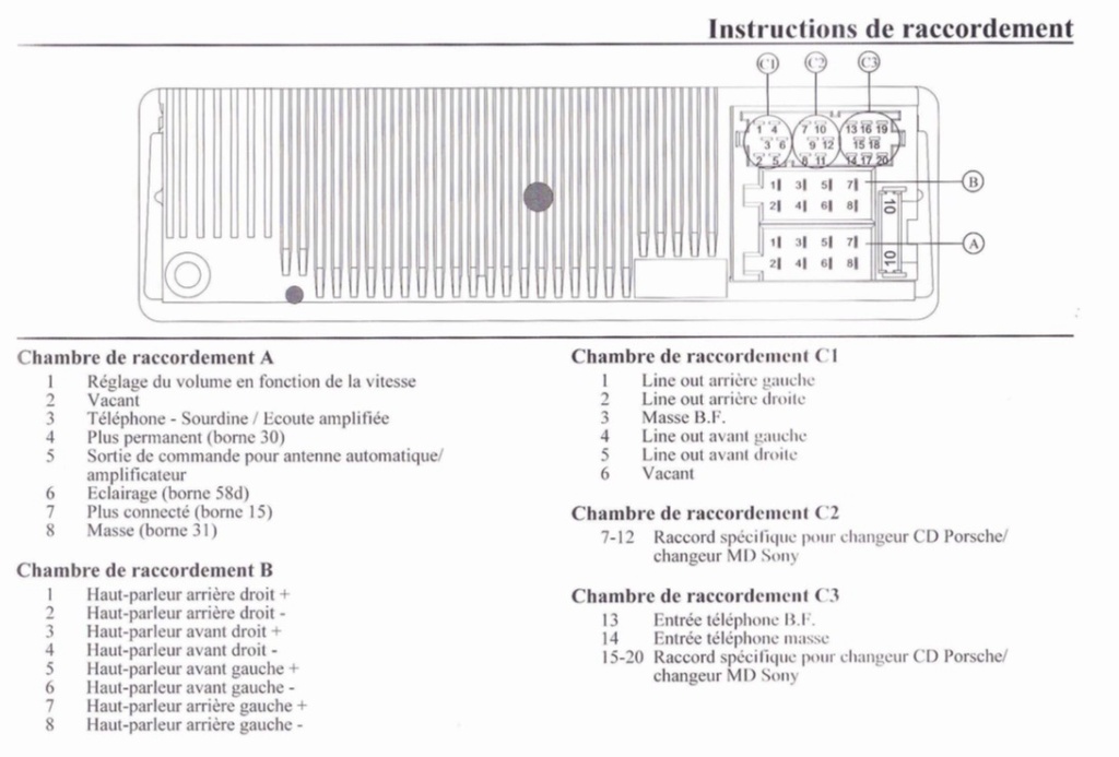

Bonsoir à tous,
J'ai acheté un boxster de 2001 équipé de la radio Porsche CDR22 avec apparemment un ampli dans le coffre avant et je viens d'acheter une nouvelle radio Pioneer.
J'ai un soucis pour le raccordement des hps car mis à part la fiche ISO pour les alimentations, j'ai 2 petites fiches (1 bleu avec 2 fils et une jaune avec 6 fils.
Quelqu'un aurait une idée s'il y a des adaptateurs ou pas?
Merci d'avance et bonne soirée
Laurent

voici le schéma des connections du CDR22, ça devrait t'aider à repérer la destination les fils de ces connecteurs. Personnellement, comme je n'avais pas trouvé d'adaptateur quand j'ai remplacé la radio d'origine par une 2DIN, j'ai démonté les connecteurs pour les brancher directement sur les fils correspondants de la nouvelle radio.

Merci Paco986 :-)

cdr22
PAs su mettre nouvelle radio pioneer dans le boxster car suivant le schéma de Paco tout les négatifs sont ensembles or que sur la nouvelle radio ils sont tous séparés pour chaque hp grrrrrr
Des idées ou je dois contacter un concessionnaire officiel pour voir ce qu'il faut faire
me rci d'avance et bonne soirée
Laurent

Problème résolu. nouvelle radio ok ;-)
