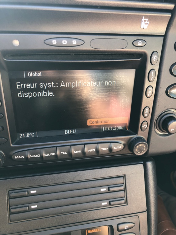

depuis plusieurs semaines, je n'ai plus de son dans mon boxster 986.
J'ai regarder les fusibles, pas de souci de ce côté.
L'autoradio semble fonctionner correctement mais aucun son ne sort .
Avez vous des pistes à explorer ?
Merci d'avance pour vos idées !

Si CDR-23, c'est un 986 AM2003 ou 2004.
Selon ses options, il a un ampli Becker ou Bose relié en fibre optique MOST. L'ampli Becker (code option 490) est assez fragile. Il faut discuter avec lui via PIWIS.

Salut PALMERS et merci pour ton post ! Effectivement c'est un 986 AM2004.
Et je pense que l'ampli est un becker. Aucun logo BOSE dans l'habitacle... je pense avoir vu un élément ressemblant à un ampli dans le coffre avant, au centre devant le tableau de bord. Je vais jeter un œil également à mon carnet pour m'assurer de la présence du code option 490. J'avais entendu parlé qu'un PIWIS serait nécessaire pour éventuellement rétablir la communication ... Si je comprends bien, il y a de grandes chances que ce soit l'ampli ... Est ce qu'un remplacement serait nécessaire ? As-tu une idée du cout ? Merci d'avance !

Bonjour, j'ai vérifié, j'ai bien l'option 490 : pack audio et l'option 697 : CDR 23.
Par contre, j'ai trouvé sur le net pour l'option 490 des modèles 2003/2004 la dénomination suivante : "système audio (Harmann analogique)". Mon boxster est de septembre 2004... bonne journée !

OK, donc le Pack Audio Porsche digital utilisant la fibre optique MOST. Il n'a existé que 2 années.
Son fusible est bon ?
A part l'absence de son, le CDR-23 se comporte normalement ?

Salut palmer ! Le fusible est bon et l'autoradio fonctionne correctement, pas d'autre dysfonctionnement ... Je suis à la recherche d'une bonne adresse dans la région lilloise pour traiter le problème. Bonne journée à tous !

hello, pas eu trop de temps de m'occuper de ce souci ces derniers jours ... est-ce qu'un simple remplacement d'ampli pourrait faire l'affaire ? Est ce qu'un changement d'ampli nécessite un passage de la valise ? Merci !!!

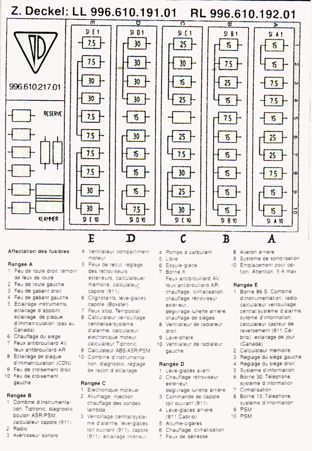

Salut GUVE, je déterre un peu ton post, j'ai le même problème d'absence de son mais cdr23 qui fonctionne 'normalement' sur mon 986 phase 2 de 2004. J'ai l'option bose et le chargeur CD. As tu pu régler ton pb et as tu trouvé une bonne adresse dans le nord, je suis de Dunkerque.GUVE a écrit:Salut palmer ! Le fusible est bon et l'autoradio fonctionne correctement, pas d'autre dysfonctionnement ... Je suis à la recherche d'une bonne adresse dans la région lilloise pour traiter le problème. Bonne journée à tous !
Si quelqu'un pouvais me dire dans cette config ou sont tous les fusibles à vérifier, j'en ai peut-être sauté 1 ( @Palmers toi qui est un expert, tu peux peut-être m'orienter )
Merci d'avance.

faut lui ecrire a palmers https://www.atelierpalmers.fr/https://www.atelierpalmers.fr/Jmcoise a écrit:Salut GUVE, je déterre un peu ton post, j'ai le même problème d'absence de son mais cdr23 qui fonctionne 'normalement' sur mon 986 phase 2 de 2004. J'ai l'option bose et le chargeur CD. As tu pu régler ton pb et as tu trouvé une bonne adresse dans le nord, je suis de Dunkerque.GUVE a écrit:Salut palmer ! Le fusible est bon et l'autoradio fonctionne correctement, pas d'autre dysfonctionnement ... Je suis à la recherche d'une bonne adresse dans la région lilloise pour traiter le problème. Bonne journée à tous !
Merci d'avance.
Jean-Michel

c'est peut-être le C3 "éclairage intérieur", le plafonnier intérieur fonctionne ?
Agrandir cette image Cliquez ici pour la voir à sa taille originale.
