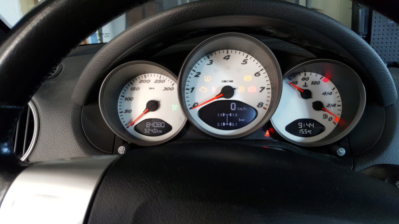

Message par Roma34 Mar 12 Nov 2019 - 7:01
Bonjour a TOUS ))Fond de compteur Icon_cheers
voici ce que j ai changé ce dimanche sur ma Boxster.
Fond de compteur Img_9211

Est ce que c'est facile à changer ?.....parce que j ai vu des modèles à vendre avec des fonds jaunes ou rouges et honnêtement......j ai zappé

JCQ a écrit:Est ce que c'est facile à changer ?.....parce que j ai vu des modèles à vendre avec des fonds jaunes ou rouges et honnêtement......j ai zappé
fais une recherche sur le forum, il y a plusieurs posts qui expliquent comment faire, notamment ici pour 986:
https://www.boxster-cayman.com/t4893-rpl-fonds-de-compteur?highlight=fonds+de+compteur#77501
et ici:
https://www.boxster-cayman.com/t18717-tuto-modif-couleur-compteur?highlight=fonds+de+compteur#352690
il y a même quelque part un post qui fournit les modèles à imprimer à la bonne dimension.
c'est assez simple sur la totalité de du démontage et remontage, la seule complication est de pouvoir retirer le fond lui même  car après avoir retiré l'aiguille de compte tour le fond est tenu pas une bague plastique en son centre (différence avec le phase 1 qui lui est collé ) qui est franchement quasi impossible a sortir sans l'abimer a moins de désosser tout le boitier ce que je vous déconseille .

Pierrick42 a écrit:je trouve ton fond de compteur très bien, cela donne un peu de fraicheur au reste qui est noir, et en plus c'est assorti avec la couleur de l'affichage digital des kilomètres et de l'ordinateur de bord.
Je m'interrogeais sur un point, comment est ce que tu t'y est pris pour enlever l'aiguille ?
As tu utilisé un outil particulier ?
Je l'ai retirée avec une fourchette ,bien rester dan l'axe .

J'ai terminé hier le changement de mes fonds de compteurs, j'ai tout passé en blanc.
Finalement ce que je craignais le plus, enlever les 4 aiguilles, c'est très bien passé, c'est même plutôt simple.
Par contre pour certains démontages, sans "le mode d'emploi" c'est un peu raide.
J'ai pris quelques photos durant toutes les phases de démontage/remontage, je ferai peut être un tuto pour ceux qui veulent se lancer, puisque j'ai vu qu'il n'y avait rien pour les 987.
