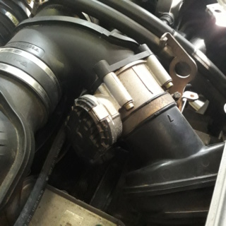

merci pour vos réponses. seulement sur plusieurs sites le MAF pour 2.7 existe (ou existerai) en 2 versions avec et sans E GAS .
J'ai regardé sur mon carnet (et la facture d'achat) il n'y a pas l'option E GAS M 620.
voici les photos de mon boitier papillon. si certains pouvaient reconnaitre si câble ou E GAS
merci à vous
merci à vous

Re: quelle type de pédale d'accélérateur sur mon 2.7???
Reste à savoir qui on veut croire.
Un site de vente de pièces multimarques
ou le catalogue de pièces Porsche et un professionnel de la marque
Pas d'actuateur de ralenti, pas de câble, pas de ressort de rappel, je te laisse faire tes conclusions avec ces photos.
M620 n'apparait pas sur le carnet, c'est un élément technique.
Comme quoi, le décodage du VIN a encore du bon.
