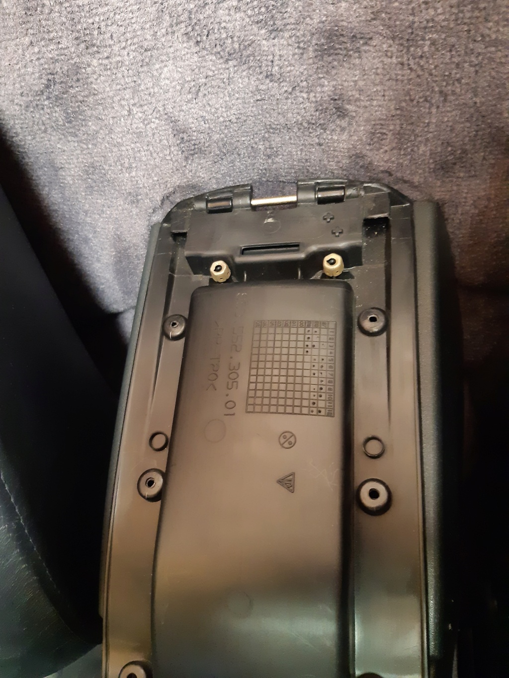

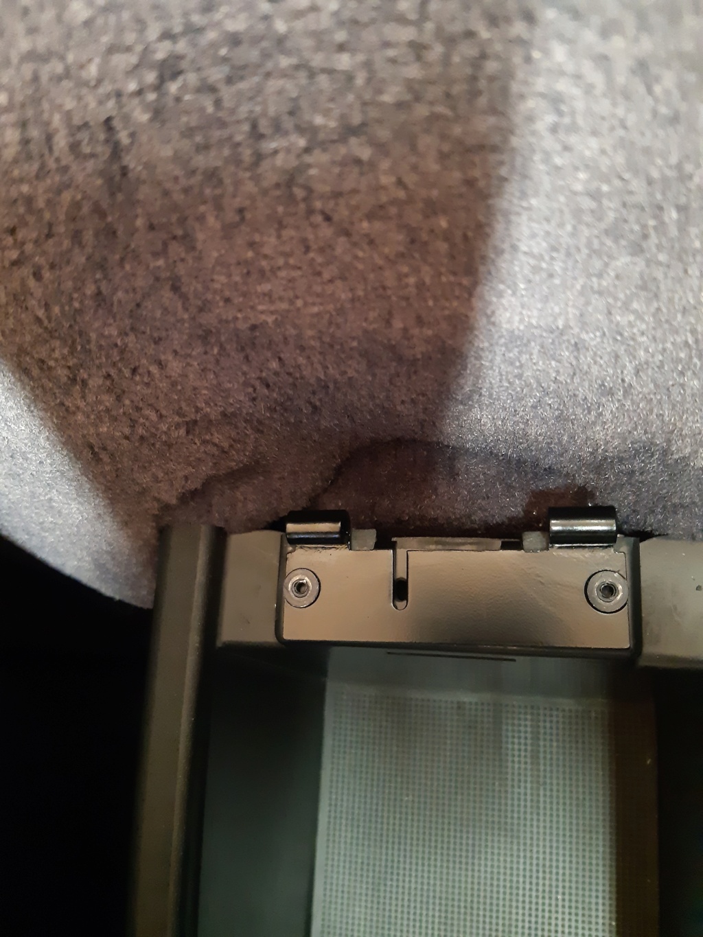

la charnière de mon accoudoir vient de lâcher...en fait elle a été réparée a la glue! donc cassée depuis bien longtemps et pour le coup mal réparée.
Voici les photos de mon pb, quelqu'un pourrait il me dire comment est monté le système.
La charnière est elle fixée sur la console centrale? je ne vois comment les deux parties "s’emboîtent" et pivote.
A priori il existerait un kit de réparation également?
Merci pour votre aide

bon du coup j'ai commandé le kit de réparation sur rose passion, suite à discussion avec eux, Porsche ne fabrique plus les consoles centrale avec les fixations accoudoirs a priori
donc c'est soit le kit soit une console d'occas, je préfère garder ma console d'origine
matching number ou pas !!!

Salut à tous,
ca y est rentré de vacances, boulot repris et pas les enfants!!!
Donc je me suis mis à la pose du kit accoudoir acheté donc chez rose passion
Ma fois super content, le montage est facile, en 45 minutes (en réfléchissant un peu!). L’esthétique est top, de tout façon cela se voit uniquement quand l'accoudoir est ouvert.
Voici un mini tuto comme promis pour détailler tout cela
Niveau outillage : une visseuse, 1 foret, un crayon, une pince à rivet et une clé torx.
1 - mise en place de la charnière pour marquage des trous
2 - marquage (on va pas très bien, je n'avais qu'un feutre de ma fille...) On peut voir le mauvais état de la surface après les multiples collages précédents, j'ai poncé pour que la surface soit plane
3 - Percement dans le plastique de l'accoudoir et dans les deux pièces fournis dans le kit qui permettent une meilleure solidité des rivets, ces pièces vont dans un espace juste sous les trous
4 - mise en place de l'ensemble et des rivets
5 - pose des rivets
6 - mise en place de la tige reliant l'accoudoir à la charnière, personnellement j'ai préféré désolidariser le revêtement en cuir de la structure de l'accoudoir afin de gagner un peu de place pour rentrer la tige et être bien dans l'axe et forcer le moins possible. L'ensemble est très solide, donc pas de souci
7 - Remise en place du revêtement cuir sur l'accoudoir et voilà !
Voilà ma façon de procéder pour le montage du kit, je conseille ce kit, il est top et vraiment très solide.
J’espère que cela servira à certain d'entre vous !
