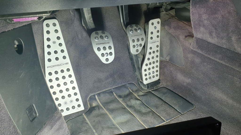

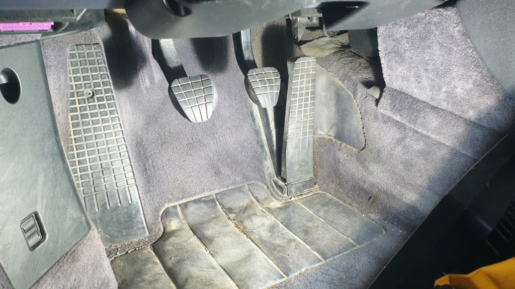

Message par Regis77 Sam 7 Nov 2020 - 18:45
Voilà c'est fait
Pour revenir à l'objectif de mon post initial la position des pédales favorise grandement le petit coup de gaz au retrogradage avec le côté du pied.
A voir sur circuite mais bon pour l'instant...

Message par philpa Sam 7 Nov 2020 - 19:25
ça fait bien ,jolie    ^;

Message par atrack Sam 7 Nov 2020 - 19:45
Beau rendu.

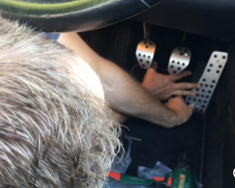

Message par boulitos Jeu 4 Aoû 2022 - 16:47
Ce matin , après 50 mn et 21 s , Hans est venu au bout des 3 gays ! ( pardon : pédales )
Les 2 premières ( frein et embrayage )= du gâteau , surtout que celle d'embrayage est en plastoc et que percer-visser , il faut pas plus de 3-4mn.
Celle de frein , un peu plus longtemps ( 10-15mn ) car en métal
Cela fait 20mn à tout casser !
Par contre , pour la pédale d'accélerateur , bien qu'en plastoc , il a fallu demonter TOUTE la pédale pour pouvoir visser derrière ( car sinon , les 2 vis-ecrous du bas sont pratiquement impossibles à mettre en place .
Donc un grand merci à Hans qui a bien bossé ! ( heureusement que j'ai des potes minces et souples ! symp   ..:   SurprisedPédalier aluminium?  - Page 4 Hans
