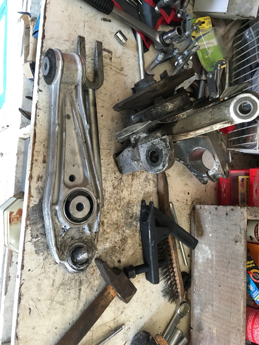

J’ai réussi avec l’arrache rotule que je suis finalement allé chercher chez auto Leclerc (en plein confinement, cherchez l’erreur)
J’ai bien entendu suivi le conseil de Bernard (merci encore
d’abord avec une vis ( pas assez longue), puis avec une seconde vis (écrasée).
Après un long moment d’errements dans le garage, l’atelier, j’ai pensé Facom : une douille de 8 pardi ! Bonne longueur, bon diamètre.
Voyons voir si la réputation de qualité de la marque est usurpée ...
Je serre, je serre, je serre, je n’arrive plus à serrer... ( je n’ai pas de douille de 22 pour mettre au bout de l’arrache moyeux, ce qui m’aurais permis de mettre une rallonge. J’ai bien du 21 du 24, mais bon, je ne vais pas vous faire le coup de la tartine beurrée et de Murphy)
Je trouve finalement une clé plus longue, meilleur levier, je serre... je n’arrive plus à serrer.
Bon, pas de panique : j’ai un maillet
Je tape, je tape.... plusieurs tours.
Rien !!!
Bon dieu ! (Euh, pardon pour le blasphème : je revis la scène 🤨) on ne s’énerve toujours pas !
J’ai toujours ma fourche
. Je pense à Bernard (l’autre, merci à lui aussi
) et je me dis que je pourrais bien mettre la fourche sous l’arrache routule afin d’ecarter un peu plus le bras par rapport au porte roue.
Y’a la place, j’ai un marteau, je tape, je tape, je tape et....
Le bras s’est envolé à deux mètres
Heureusement, j’étais décalé par rapport au bras, sinon je vous parle pas du bleu que j’aurais dans le ventre 🥵
Le tension dans le bidule, je suis ébahi !
Facom 1 - Porsche 0
Je vous laisse juge.
La douille est un peu marquée, mais compte tenu du couple appliqué, je pense que l’on peut saluer la qualité de l’outil.
D’autant qu’elle est toujours fonctionnelle, s’insère parfaitement et sur un écrou et sur un cliquet.
J’en suis baba!
Je vais tenter de faire marcher la garantie à vie quand même lol.
Détail du bras inférieur toujours neuf toujours 0 km, s’il y a des amateurs :
Ambiance :
Ci dessus, detail de la portée du porte-roue : il est un peu marqué, je ne pense pas que cela soit problématique.
Rien !!!
Facom 1 - Porsche 0
J’en suis baba!
Ambiance :

Bonsoir à tous,
La suspension est remontée !
Pas trop de problème cette fois, des énervements bien sûr.
La douille de 21 nouvellement achetée perdue, le frein filet qui coule partout (a ce propos, j’ai testé un nouveau frein filet semi liquide - j’y reviendrais), le manque de place, bref tout va bien
Une mention spéciale pour mon outil magique évoqué précédemment, finalement bien pratique.
Prochain épisode demain avec les freins...
Et peut être une redémarrage après presque 3 mois d’arrêt et de galères.
Une géométrie, une purge du liquide de frein et roule !!!!!
A demain !
