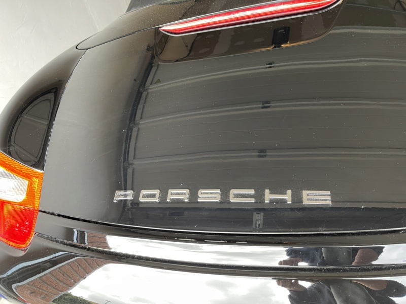

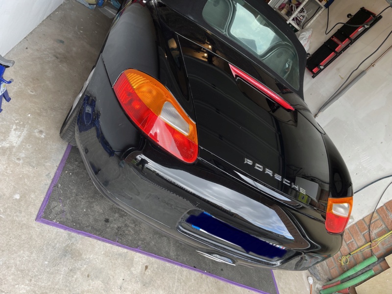

Bonjour à tous
n'aimant pas trop le lettrage capot arrière boxster, et celui ci étant abimé...quitte a le remplacer j'ai préféré y mettre un lettrage Porsche
cela donne je trouve un peu de modernité , et aussi cela est réversible sans problème pour revenir a l'origine
plusieurs configurations de pose possible...espace entre lettres....courbure générale.....bref a chacun sa façon :-)

Moi je virerais tout
Re: Désiglage ....
Perso, j’ai remis le lettrage d’origine que je trouve particulièrement bien accordé avec la 986, comme quoi les goûts et les couleurs ne se discutent pas...

Le nec plus ultra ...............sans rien ! ( comme sur le 911 speedster )

pour moi, dans la mesure où tu as gardé les feux oranges, c'était soit tout virer si ça ne te plaisait pas pcq abîmé, soit remettre le sigle d'origine. Je ne trouve pas que cela apporte une touche de modernité vu que les Boxster n'ont jamais eu ce lettrage.
Après, chacun fait comme il veut ...
Messages : 4114
Re: Désiglage ....
Ça mérite d’être vu après les goûts et les couleurs chacun y va de son avis
L’essentiel Dimitri c’est que tu peux la remettre d’origine
