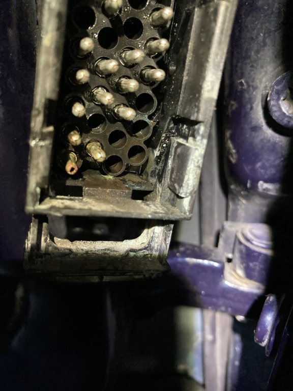

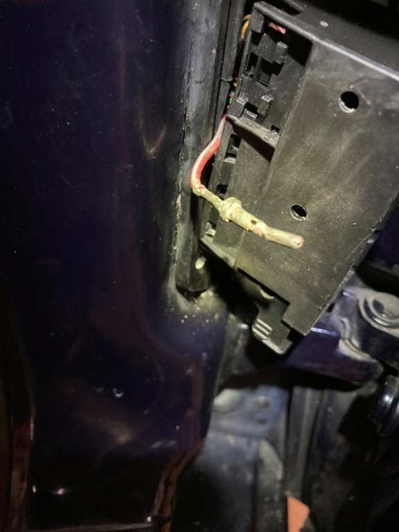

Finalement, la réparation n’a pas été à 100% efficace : la vitre ne se baisse plus à nouveau…
J’ai démonté de nouveau et après moults essais, je me suis aperçu qu’un connecteur ne tient plus dans la prise…
Il doit être cassé et du coup, lorsque l’on branche la fiche, la connexion ne se fait pas de manière fiable…
Des photos :
Je ne vois pas de référence écrite, ni ne la trouve dans PET.
Avez vous une idée du connecteur à acheter ?
Des photos :
