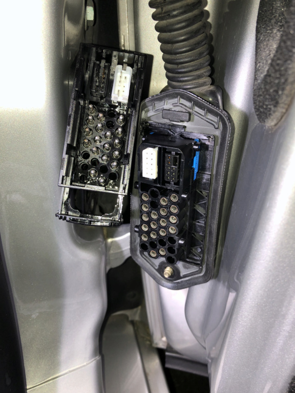

Message par Boxster_Ardennes Jeu 16 Sep 2021 - 20:05
Bon sang mais comment ça se démonte cette prise ???? Pas moyen de débrancher, comprends pas le fonctionnement. Une bonne âme pour m’expliquer SVP ? Encore merci pour votre aide !
Boxster_Ardennes
Boxster_Ardennes
500 tr/mn
500 tr/mn
28/05/2017
Messages : 14
Localisation : Ardennes
Modèle : 986 2.7L
GMT + 7 Heures Re: Défaut de verrouillage + Klaxon 2 fois
Message par Jacob1 Jeu 16 Sep 2021 - 20:27
Il y a une vis sous la prise.
Il faut la devisser avant de sortir la prise de son logement.
Le démontage est simple par rapport au remontage qui lui est compliqué sans démonter la porte (mais on y arrive quand même) bab
04/04/2020
Messages : 707
Message par Boxster_Ardennes Jeu 16 Sep 2021 - 20:38
OK je crois comprendre, j'ai effectivement vu une vis... ça va être rock'n roll pour l'atteindre... je vous tiens au courant.

Message par Boxster_Ardennes Jeu 16 Sep 2021 - 23:03
Bon j’y suis arrivé. Une fois la vis torx enlevée, on tire le bas puis on remonte pour libérer le haut de la prise. On découvre la prise. On tire vers le bas une petite poignée (système push pull pour les connaisseurs) pour débrancher la prise. Et là….. rien ! la connectique est propre et aucune trace de corrosion...  Défaut de verrouillage + Klaxon 2 fois 1f62c
J' ai passé un coup de nettoyant contact pour la forme, graissé le joint de la prise et tout remonté. Marche pas, ça déconne "normalement"  Défaut de verrouillage + Klaxon 2 fois 1f612 J'vais me coucher...
dans tous les cas, merci les gars pour votre aide, on avance, on avance   Défaut de verrouillage + Klaxon 2 fois 1f609
