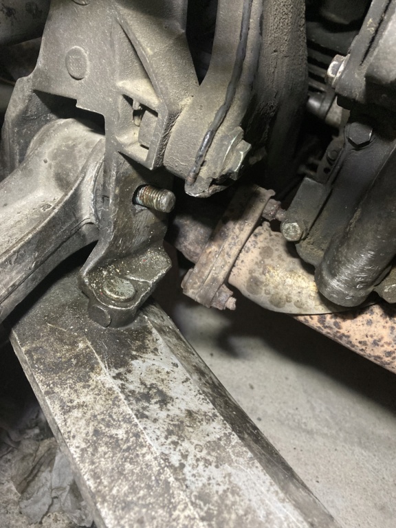

Par contre, impossible d’enlever la vis transversale : j’ai tapé, dévissé… rien…
J’ai alors remis le bras avant sur le bras principal, ce qui a donné du jeu au bras principal par rapport au chassis ; je me suis alors dit que j’étais sauvé et que cette satanée vis allait maintenant venir facilement…. Erreur.
J’ai passé l’après-midi à taper, visser’ dévisser, retaper de l’autre…
RIEN !
Je suis dépité et bloqué.
Je vous mets 2-3 photos de la coupable :
Franchement, je ne sais pas trop quoi faire.
En plus, je ne peux pas enlever la rotule du bras principal, qui me libérerait de la place.
En effet, je manque d’accès pour introduire une btr et maintenir la vis (et en plus, j’ai foiré l’empreinte, comme j’ai tenté le coup
Bref, j’ai BESOIN DE VOTRE AIDE sur ce coup là.
Tous les avis seront bons à prendre pour moi.
Merci d’avance.
En attendant, je vais pleurer…
Merci d’avance.

Tu peux essayer de mettre la vis en pression avec un serre joint (appuis entre le coté fileté et la rotule du bras coté tête de vis) ensuite d'une main tu desserres ta vis rebelle (douille ou clé) tout en gardant/resserrant la pression du serre joint de l'autre main, une sorte d'extracteur artisanal.
Ton axe doit être soit épaulé (rongé par l'usure) soit bloqué par la rouille, mais si la vis tourne ce n'est pas la rouille.

Merci Bernard ! (oui, je suis un peu lourd 🫣)
Je vais tenter ce week end.
J’ai déjà essayé avec un arrache moyeu positionné côté filetage, dans l’espoir de pousser la vis, mais cela ne tient pas.
Pas bête le serre joint positionné comme ça. (J’ai déjà essayé, mais autrement… sans succès)

tu sors la rotule juste en dessous du disque pas besoin de défaire cote chassis

Oui, je sais, mais malheureusement la vis interne BTR est un peu foirée car je n’ai pas assez d’accès…alain64 a écrit:tu sors la rotule juste en dessous du disque pas besoin de défaire cote chassis
De plus, il me faudra bien enlever le bras pour le changer

Jacob1 a écrit:Merci Bernard ! (oui, je suis un peu lourd 🫣)
Seul les gens de plus de 50 ans ont connu ça, t'inquietes,je suis habitué
Normalement en dévissant ça devrait permettre de franchir l’épaulement créé par l'usure grâce à la force d'appui du serre joint.
L'arrache moyeu aurait surement été plus efficace, mais pas évident à fixer, en tout cas ton idée était bonne, je n'y avait pas pensé, peut-être qu'un arrache à deux branches passerait ?

C’est avec un deux branches que j’ai essayé, mais cela ne tient pas bien.
Du coup, le pointeau de l’arrache moyeu se positionne de biais, à côté de la vis…

Reste le serre joint, à moins que quelqu'un ait une meilleure idée ?
Balance du dégrippant à l’intérieur, ça peut aider aussi.

J’ai balancé une bombe de wd40

Salut, quand tu dis que tu as tapé, est ce que tu l'as fait suffisamment fort ? Sinon dans la mesure où c'est faisable puisque le filetage ne semble pas abîmé, remets l'écrou, tourne l'excentrique de manière à ce qu'il ne bute pas sur le support et vas y franchement à la massette successivement d'un coté et de l'autre, il n'y a pas de raison que ça résiste.

Le filetage est déjà mort.
Je n’ai pas encore dégainé la massette, juste le marteau d’atelier pour le moment.
La vis va prendre très cher ce week end
On m’a aussi conseillé de chauffer, qu’en pensez vous ?

Je pense que la massette devrait être suffisante. Si tu chauffes tu vas faire fondre le silentbloc et à mon avis ça n'apportera rien.

Bon, je viens d’aller taper comme un sourd pendant une heure…
J’ai commencé la méthode douce, à la Bernard, pas de mouvement…
Ensuite, j’ai tenté la massette : cela a bougé direct un petit peu (équivalent à ce que j’avais réussi auparavant).
Problème, je n’ai pas assez d’espace en hauteur pour pouvoir taper fort.
Donc abandon.
J’ai alors tenté un autre marteau d’atelier plus gros.
J’ai copieusement arrosé de wd40.
Ça a encore un peu avancé.
Je pense que la vis est cintrée, pas vous ?
Pour le moment, la vis est toujour vainqueur
Elle a gagné sa deuxième bataille, mais je sais qui gagnera la guerre en définitive

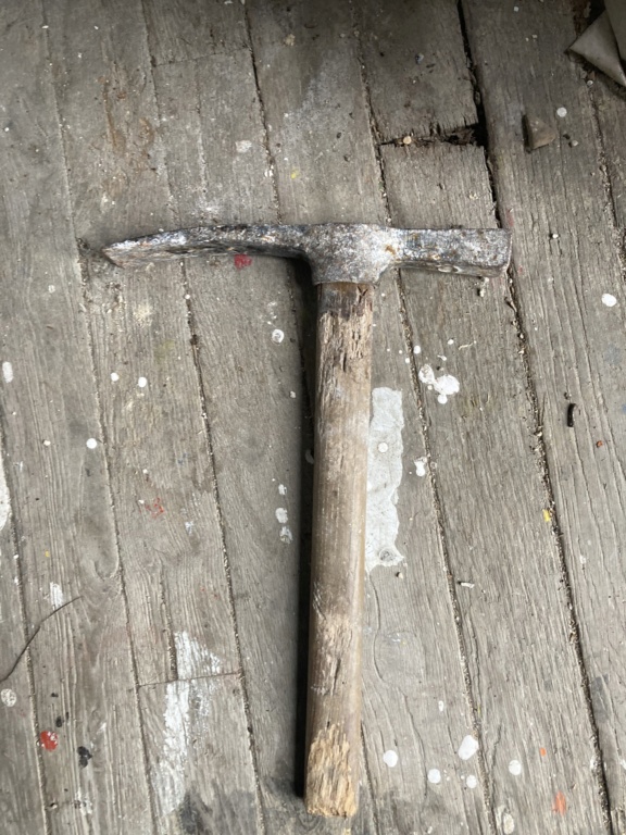

Les outils utilisés ce jour :
L’état du vainqueur du jour :
Ambiance :
Et l’outil qui me sauvera peut être demain (bon poids, épaisseur moindre à la massette de 2,5kg)
PS : une heure a taper, ca défoule bien du boulot !

Ca va secouer le ver à bois ( celui qui habite le manche !) et sa famille

Et en intercalant une barre d'acier (assez grosse pour encaisser les chocs sans plier) entre la vis et le marteau histoire de déporter le point de frappe et de pouvoir taper plus fort ? c'est possible ou ça ne passe pas ?

Euh, ça passerait, mais le problème n’est pas de viser la vis mais de passer ici (cela doit faire 7-8 cm max) a bout de bras :Bernard13 a écrit:Et en intercalant une barre d'acier (assez grosse pour encaisser les chocs sans plier) entre la vis et le marteau histoire de déporter le point de frappe et de pouvoir taper plus fort ? c'est possible ou ça ne passe pas ?

J’avais pas fait attention : effectivement, il est bien vermoulu lolGustav a écrit:Ca va secouer le ver à bois ( celui qui habite le manche !) et sa famille![]()
Ce suspense est insupportable
Il a été livré avec ma maison quand je l’ai acheté il y a 15 ans…
Il peut avoir une cinquantaine d’années (comme moi, mais j’ai pas de vers lol)

Regarde bien mon dessin et compare le au mien lol
Ah oui, j’ai essayé d’utiliser un burin, mais impossible : pas assez de recul dans le passage de roue…
C’est déjà juste avec un marteau

Il faudra faire appel aux Forces de Frappe Speciales !

Si la vis force c'est que toutes les pièces sont en grosse contrainte. Je pense que si tout se debloque tu auras toutes les pièces qui ont bien se déplacer. Essaie de jouer avec le cric pour détendre les contraintes dans tes pièces.

et en faisant un cône en bout de vis( perçage ) pour que l'arrache ne puisse pas ripper sur le bout de la vis cela serait il suffisamment stable?Jacob1 a écrit:C’est avec un deux branches que j’ai essayé, mais cela ne tient pas bien.
effectivement comme le dit Gregory 01 j'ai aussi l'impression sur tes photos que la vis est en contrainte (elle semble de biais ) mais c'est peut être un effet d'optique
bon courage

En dernier recours il te reste la découpe de la tête de la vis et essayer de la sortir par l'autre coté avec un outil de ce genre (pour la découpe)

En fait, la contrainte est à l’intérieur meme du silent bloc du bras.Gregory01 a écrit:Si la vis force c'est que toutes les pièces sont en grosse contrainte. Je pense que si tout se debloque tu auras toutes les pièces qui ont bien se déplacer. Essaie de jouer avec le cric pour détendre les contraintes dans tes pièces.
Le bras (et la vis) bougent librement par rapport au chassis.
A moi aussi, la vis semble cintrée : on le voit bien sur la photo de la tête.
Je vais taper jusque sortir la tête de vis du logement et la faire tourner sur elle même dans l’espoir que cela puisse passer.
Pour ce qui est de faire une encoche dans la vis afin que l’arrache moyeu reste en place.
En fait, les griffes ne tiennent pas, donc pas possible…
Reste la solution que Bernard suggère, à laquelle j’avais bien pensé, mais qui me fait un peu peur, même si j’ai une dremmel qui pourrait me rendre service.
En tout cas, merci pour vos conseils

-est ce que tu pourrais faire tourner la vis par quelqu'un en tapant en meme temps coté filetage?
-avec une boulonneuse faire tourner la vis un moment pour dégriper
-si tu as pas de boulonneuse pneumatique ou electrique achete en une c'est pas cher et trop pratique quand tu bricole!
- si tu as la place et un burineur c'est de remettre l'ecrou et utiliser le burineur,c'est radical!,meme pour sortir les roulements!
Quant est ce qu'on aura le fin mot de l'histoire ?

manu26 a écrit:-est ce que tu pourrais faire tourner la vis par quelqu'un en tapant en meme temps coté filetage?
Le burineur, en voila "une idée qu'elle est bonne" !
Tu viens d'inventer la clé à choc transversale ou axiale
